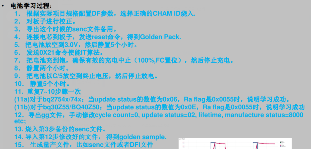

在步骤7中 、是否对电池的充电电流有一些要求。 我在某些材料中看到0.5C、但我们的快速充电设计为1C。 电池规格还需要1C。 这对学习有影响吗?
2.在步骤11中,如果在步骤10之后更新状态的结果已经为0x0E。 那么、是否无需执行第11步。
3.当我使用 bq40z50-R2进行化学 ID 学习时、更新状态已为0x05、Qmax 已更新、在学习周期之前 、我 是否需要手动将更新状态更改为0x04?
4. 产品出厂后、 是否需要 启用更新状态(位2):Impedance Track 监测和寿命更新? 手动 设置以上更新状态= 02意味着要关闭 IT 算法? 但我记得  论坛中有人说过、在将 senc 文件烧写到新 IC 后、仍然需要校准、测试和 gauge _EN。 这是否意味着更新状态再次更改为04?  那么、手动将更新状态更改为02的目的是什么?

    建议使用0.5C、但使用1C 充电不会影响学习结果。 我最近专门为 bq40z80发布了更新的学习周期应用手册、但它也适用于 bq40z50、可以在 www.ti.com/.../slua848上查看
    2.我不能用中文阅读初始说明,所以我不知道在此之前有哪些建议。 如果您在充电放松放电放松循环中达到0E,则您不是从 LStatus()= 00或02开始。
    3.要执行完整的学习周期,请将 LStatus()设置为02,以确保正确跟踪更新,并且您知道学习周期已完成。
    执行学习周期后,LStatus()设置为2,以确保在组装电池组并在稍后启用监测和寿命数据时,周期计数从0开始。
    Steve、参考您的答案第2点。 和3. LStatus 00或02与应在 SLUA848第4.2.1章最后一个要点中验证的 LStatus = 04的值不同。
    我在我的自定义学习周期软件中将 LStatus = 04作为一个开始要求、您能否确认正确的数字?
    如果 LStatus 为00b、则表明 Qmax 和电阻表从未在学习周期中更新、因此对于学习周期、另一个运行将正常。 LStatus 0或2都可以执行另一个学习周期。 第一次通过时 LStatus = 0。
    放电和休息后、必须启用它、这样 LStatus 为04。
