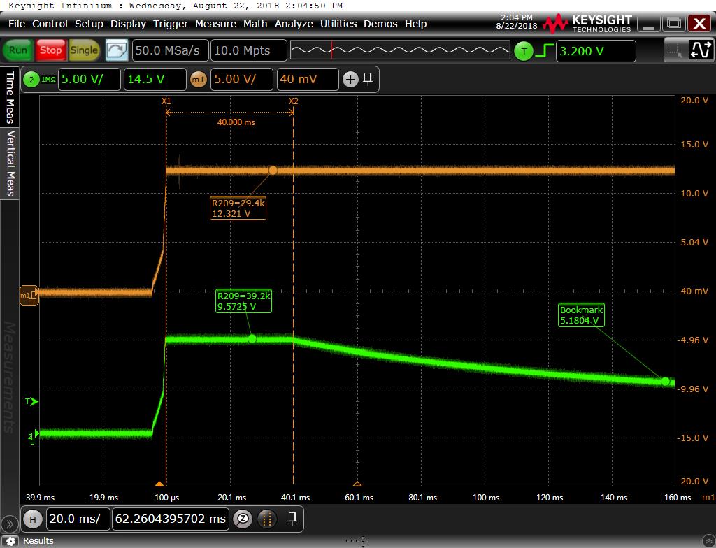

我们的客户使用 TPS65150-Q1、但我们发现如果 R209 29.4k 欧姆变为39.2、VDDA 输出电压为3V、而不是9V。
但我们只需将 R209 39.2k Ω 更改为29.4K Ω、输出电压为12v、它是`s Ω。
为什么我们将 R209 29.4K 欧姆更改为.39.2k 欧姆 输出为3V?
如有任何建议、请告知我。

    您好、Lawrence、
    根据您的原理图计算升压输出电压的方法如下:
    VDDA0 = 1.146 *(1+(R202+R205)/R209)。
    因此、当 R209=29.4K 时、VDDA0应该~12.4V。
    如果 R209=39.2K、VDDA0应该为~9.6V
    您是否未根据 R209的值测量这些电压?
    我不确定我是否完全理解您所描述的内容。 请您澄清一下吗?
    辽卡特
    您好、辽卡特汗、
    实际测量电压波形如下、橙色波形为12.4V (R209=29.4K)、绿色波形为9.6V (R209=39.2K)。
    如有任何建议、请告知我。
    张志伟。
    当电压设置为更低的9.49V 时、升压功能似乎正在关闭。 升压关断的可能原因是、在较低的升压输出电压(9.49V)下、VGH 可能无法实现调节。 升压输出电压是正负电荷泵的输入电源电压、如果 VGH/VGL 在 FDLY 设定的延时时间内未实现调节、器件将关断。 您可以通过移除 C201并放置一个零欧姆电阻器来验证这一点、从而将 FDLY 引脚短接至 VIN2网络、并查看升压是否不再关断。

    你好,辽卡特汗
    已移除 C201并放置一个零欧姆电阻器。 VDDA0电压为9.6V、但 VGH 和 VCOM 电压为0V。
    如有任何建议、请告知我。
    张志伟。
