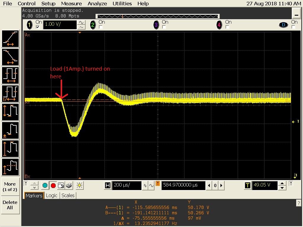

我使用的是 EVM TPS43060EVM-199,我的负载是开关类型(开:- 5ms,关:- 5ms,最大1.2安培)
输出电压突降约为5V。
请建议解决方案。
    I/P 电压:- 12V,O/P 电压:- 50V

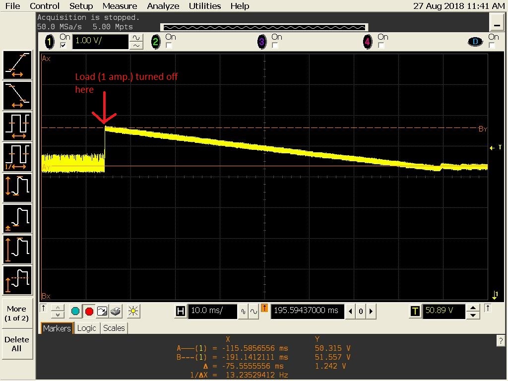

      您好,Garrett,
    正如您在附加的波形中看到的,
     我们看到瞬态负载条件下的输出电压骤降和过冲幅值非常高。
    我们如何才能改善这种情况。
    您好、Himanshu、
    似乎应更新控制环路以改善负载瞬态响应。 请使用 TPS43060快速入门计算器来调节环路。 请尝试增加环路的交叉频率、因为这将有助于改善响应。 另请确保相位裕度约为60度。
    www.ti.com/.../slvc471
    Garrett

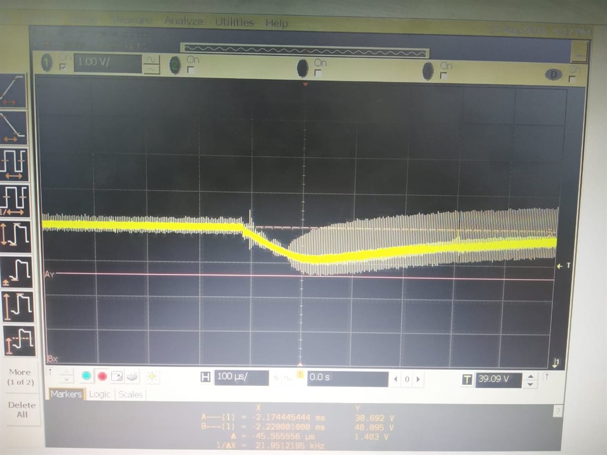

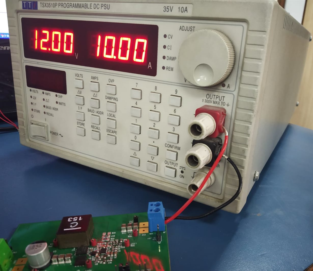

    您好,Garrett,
    我们也使用 EVM 尝试了相同的测试条件。
    24V 输入40V 输出,具有15mA 至1.6A 的瞬态电流。
    但是,我们也看到了 EVM 中的欠压和过压问题,比 EVM 用户指南中显示的问题大得多。 我们在 用户指南中看到,EVM 中的电压下降了1.2V,而用户指南中的电压下降了0.7V。
    两者之间的差异是负载瞬态阶跃的值。 在用户指南中、步骤为50%至100%负载。 在您的情况下,负载为0%至100%,这将导致较差的负载瞬态响应。 如果您希望将0%至100%的负载瞬态改善、则应使用在轻负载下以强制 PWM 模式运行的转换器。 这将改善负载瞬态、但会增加空载电流。 LM5122就是一款能够实现此目的的器件。

    EVM 工作电流为3安培、测试在1安培(50E 电阻器、40V 时为0.8安培)下进行
    在40V O/P 下、负载瞬态为0%至26.6%
    在这么大的负载瞬态下、预计会下降1.2V 吗?
    用户指南显示了大约800mA 至2.2A 的负载瞬态(图6)。 纹波电压为~700mV。
    由于负载条件从空载变为25%负载、我预计输出电压瞬态将大于上面的700mV。 如前所述、在测试条件下、当控制环路带宽较低时、转换器以 DCM 运行。
    -Garrett
