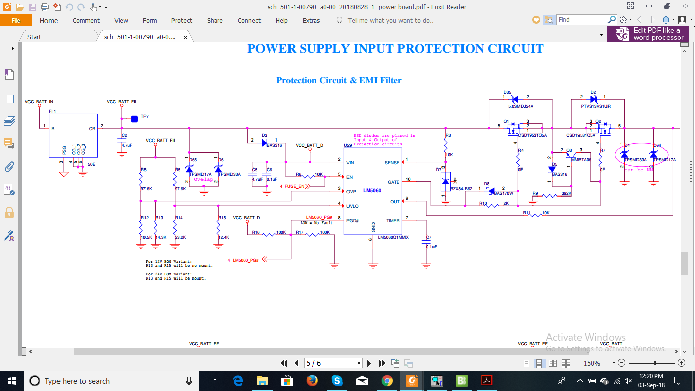

使用 LM5060。 根据德克萨斯州的计算表,最小最坏情况过流阈值 为3.5A,
最大电流过流阈值时的最坏情况:26.3A。
阈值(最小值到最大值)不是线性的。 请提供这方面的资料。
还建议是否可以将阈值调整为最接近的值(最小3.5A 和最大26.3A 非常高)。
e2e.ti.com/.../LM5060-Design_5F00_Calculator_5F00_REV_5F00_C_5F00_24v.xlsx
    您好、Sai、
    您能否分享您的系统要求以及电流限制对您的应用的重要性。
    您可以将 LM5060视为具有粗鲁过流保护功能的高侧开关。 LM5060的限流阈值取决于外部 FET Ron、后者相对于 FET 工艺和工作温度有很大变化。 因此、要获得更好的电流限制需求、请查看 LM5069。

    您好、 Rakesh、
    我们的系统要求:
    我们有两种类型的系统。 类型1:输入电压= 12V@4A,输入电压最小值:7V,输入电压最大值:17V。
       类型2:输入电压= 24V@2A,输入电压最小值:18V,输入电压最大值:33V。
    请查找随附的原理图。
    您好、Sai、
    我们可以通过集成解决方案满足您的需求。 以下是选项....
    TPS259541DSG 或 TPS25942A
    TPS2660
    Rakesh
