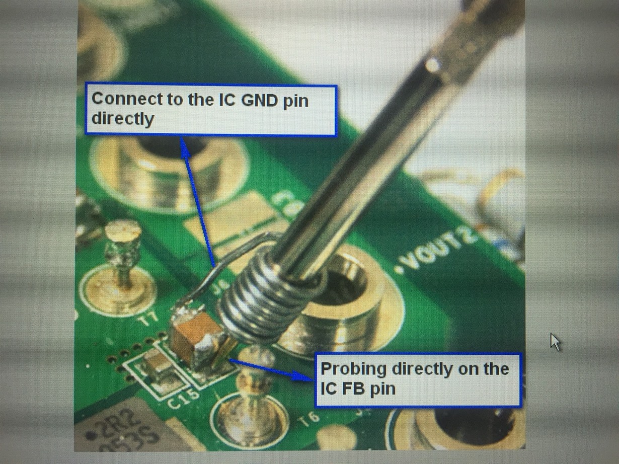

    我的主要理论是、950kHz (或950kHz 谐波)会出现一些由布局引起的寄生振铃。 GND 引脚通过一条小走线和一个单一过孔连接到电路板的其余部分。 它应直接连接到大型顶层 GND 覆铜上的散热焊盘、我认为这可能是问题的根源。
    反馈电阻器的反馈电阻器的反馈电阻器的反馈电阻器的反馈电阻器的反馈电阻器的反馈电阻器的 这可能意味着在波形中测量 FB 的方式不是 IC 测量 FB 的方式。 确保相对于 IC 上的 GND 引脚测量 FB。 尽量将双绞线焊接在尽可能靠近的位置、或焊接在 IC 的引脚上以确保无误。 检查 FB 相对于示波器上 IC GND 引脚的波形。 放大以查看此问题期间的几个开关周期、以确保 IC 在 FB 上看到>106%的 Vref。

    我测量 FB 的方式与附加文件类似。
    Vito
    Vito、
    为了澄清这一点、您之前连接的示波器捕获是通过类似这样的 FB 探测得到的?:
    Sam
    您好、Samuel、
    是的、您回答正确。
    Vito
    您好、Samuel、
    是的、 Fb 的探测方式与您附加的图片类似。
    Vito

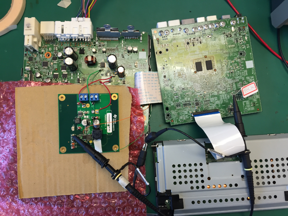

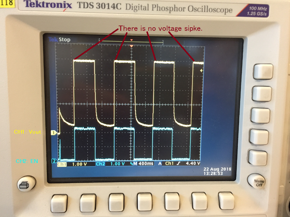

    您好、Samuel、
    我们在 TPS54540-Q1 EVM 和客户电路板之间进行了交叉参考。 我们在 EVM 上安装了客户的 TPS54540、电感器(L10)、输出电容器(C86、C87)、二极管(D16),将 EVM 频率设置为950KHz 并使用相同的 COMP 值。 我们将 EVM 连接到了客户的电路板,并确认没有尖峰。
    我们希望使用 EVM 重现此问题。 我们切断了 IC GND 引脚和 EVM IC 下方散热焊盘之间的连接。 我们将 EVM 连接到了客户的电路板,并确认没有尖峰。

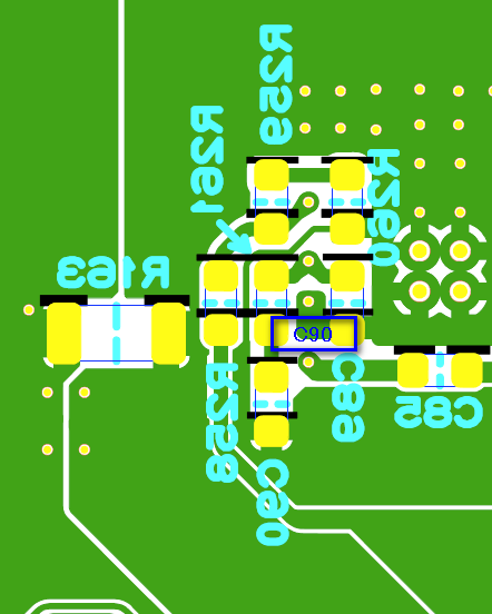

    • 尝试在从 VOUT 连接到 GND 的 L10和 C86之间放置一个1uF 陶瓷电容器。 为 IC 的 GND 引脚提供一条短而清晰的路径。
    • 旋转 C89 (CCOMP)、使 GND 焊盘连接到 Cboot 布线下方的 GND 平面。 与其他 CCOMP 相比、GND 的电流路径可能会损坏。 或旋转 C90将 GND 焊盘连接到 C89的 GND 焊盘。 我希望它们具有相同的 GND 连接。

    我们在 L10和 C86之间放置了一个1uF 陶瓷电容器、并将 C90移到非常靠近 C89的位置。 遗憾的是、尖峰仍然存在。

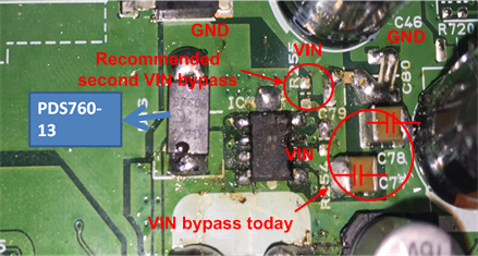

    大输入环路–请参阅下图–与二极管的寄生电感相结合、会导致开关波形产生噪声。 当开关节点落在您提供的波形中时、下冲可以看出这一点。  即使使用 EVM 二极管、该电压也会达到-5V
    在频率较高的电路中、芯片会受到更多噪声的影响、从而使其更加敏感。 您可以执行四项操作来解决此问题:
    1. 最推荐:使用 TPS54540B-Q1系列。 我们已建立内部电路、以便该器件能够承受更多的开关噪声。
    2. 减少输入环路:如果难以移动大输入电容器、请添加第二对较小的电容器。 对于第二对、将产生100nF 的电容。 请参阅下图以了解建议的位置。
    3. 选择与 EVM 中的电感较低的二极管、或并联添加第二个二极管。
    4. 尝试一个 SW 节点缓冲器:与100pF 串联的5R0应该能够正常工作。 缓冲器的接地端应尽可能靠近芯片的接地端,DAP 也可以。

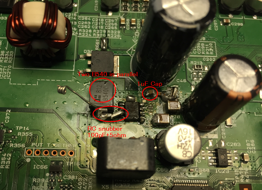

    使用另一个与 D16并联的二极管 B540C-13-F 并将 Fsw 设置为950KHz:
    1. 我们确认启动期间没有尖峰。 请参阅图1和图2。
    2. 图3、在软启动期间、电压达到-4V 以上。
    3. 图4,在稳态时,我们看不到负电压。
    使用另一个与 D16并联的二极管 B540C-13-F 并将 Fsw 设置为1.2MHz、我们可以在启动期间看到尖峰。 请参阅图5。
    使用另一个与 D16并联的二极管 B540C-13-F 并将 Fsw 设置为1.5MHz、我们可以在启动期间看到尖峰。 请参阅图8。
    我们将 fsw 设置为1.2MHz,在芯片附近添加了一个1uF 电容器,添加了一个 SW 节点缓冲器和一个与 D16并联的 B540。 尖峰仍然存在。
