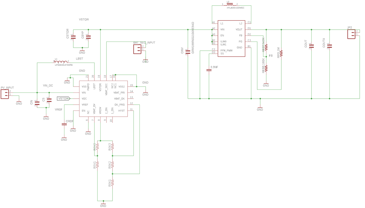

大家好、我最近设计了一个使用 bq25505能量收集器和 TPS63050降压/升压转换器的电路。 我正在使用能量收集器通过太阳能为锂聚合物电池充电、我需要调节输出电压。 能量收集装置运转良好! 但是、TPS63050似乎没有将输出电压调节到所需的3.3V。除了我使用的工具可能不够精确、无法将 TPS63050焊接到 PCB 之外、我认为降压/升压转换器可能存在接地问题。 我还将 PFM/PWM 开关设置为低电平、并将两个电流限制设置为高电平。 总的来说、我想知道是否有一个更简单且采用更大封装的替代降压/升压转换器。 任何想法都将不胜感激。

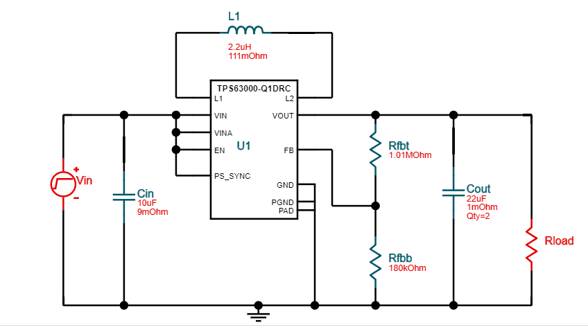

    我使用 TPS6300重新设计了电路。 以下内容应清晰明了:
    输出电流(最大值)-400mA
    VOUT (恒定)-- 3.3V
    输入电压(最大值)-- 4.2V
    输入电压(最小值)-- 2.8V
    输出功率(最大值)-1.3瓦
    TPS6300的预期无源组件:
    Cin -- 10 μ F
    L1 (降压/升压)- 2.2uH
    COUT -- 22 μ F (2个连接在||中)
    反馈电阻器--1.01兆欧和180k 欧姆-->我想如果我使用具有固定3.3V 输出的模块,我不需要这些电阻器。
    最大输出功率和电流条件预计每天只能持续20 - 30分钟左右。 这是因为我的设计中的 LED 消耗的最大功率约为90%、必须通过运动传感器触发。 还应注意的是、我使用 WEBENCH 设计器来验证我的无源组件和引脚连接。 此设计的参数与我设置为800mA 的输出电流的指定值完全相同。 我假设只要该值高于我的目标值并且在模块的可接受范围内、该值就可以接受。
    我对这种设计感觉很好、但我可能会忽略一些东西。 我附上了原理图的屏幕截图。 如果有人有任何反馈、我一定会感谢您的反馈!
    谢谢、Aaron
    您好、Aaron、
    此设计应该可以。 是的、您可以获得固定输出电压版本并节省两个电阻器的成本。 但是、如果您计划直接驱动 LED、则需要某种电流控制、为此需要可调输出电压版本。 请查看以下应用手册:
    www.ti.com/.../slva419b.pdf
    密耳

    是否要对 LED 进行开/关控制? 在这种情况下、您只需使用 TPS63000的 EN 引脚、即可通过将稳压器连接到 MCU 来打开/关闭稳压器。
    密耳
