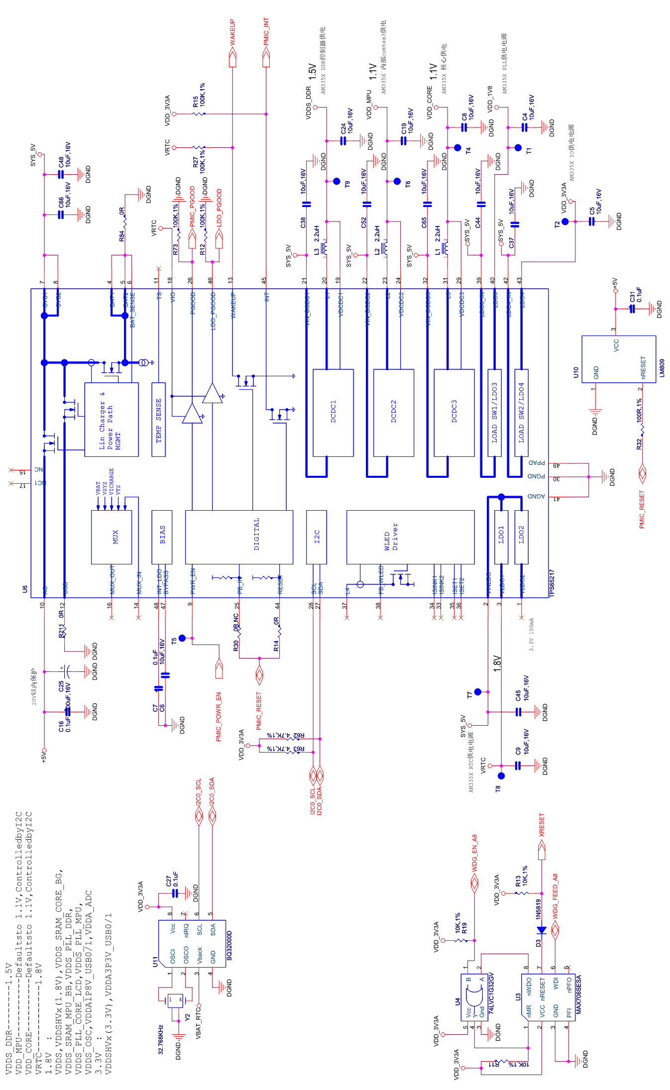

当为 AM3352BZCZD80使用 TPS65217C 电源时;3352无法在较低温度下启动。
经过分析、低温下的电源输出电压约为4.7至4.8V、这会导致 TPS65217C 电源故障。
65217通常可在2.75-5.8V 电压下工作、而4.7-4.8V 电压未超过此电压范围。
附件是电路的一部分、是5V 上的波形。
请帮您检查并提供一些建议、谢谢!

    您在示波器捕获中显示了什么? 您测量的是原理图的哪个部分?
    请在下次捕获波形时测量输入电压(AC)、SYS、LDO1和 PGOOD、并在问题发生时共享结果。
    尝试将 R84替换为1-10kOhm 电阻器。 BAT 和 BAT_SENSE 应短接在一起、但它们不能直接短接至 GND。 BAT_SENSE 会强制电流进入 BAT 并测量电压。 这用于检测电池是否存在以及电池是否存在。 这可能不是您在低温下看到问题的根本原因、但这是一个严重问题。
    现在的问题是、如果 TPS65217C 在短时间内断电、然后上电、时间间隔可能仅为100-200ms、65217C 将被锁定、无法通电。
    我们可以通过一个非常简单的测试来获得这种现象、使用开发板的开关、进行非常快速的拨号以导致5V (100-200ms)的短暂中断。 那么、即使施加5V 电压、TPS65217C 也有可能不再具有输出。
    我们认为这应该是65217C 的断电时序保护、但我们在数据表中找不到这方面的说明。
    但在某些使用 AM3352+TPS65217C 的行业应用中、很可能会出现100-200ms 的电源故障。 如果确实发生这种情况、即使在非常短的断电后仍有5V 电源、处理器 AM3352也会由于65217锁定而无法输出、因此处理器 AM3352将会关闭、并且整个设备不应工作。
