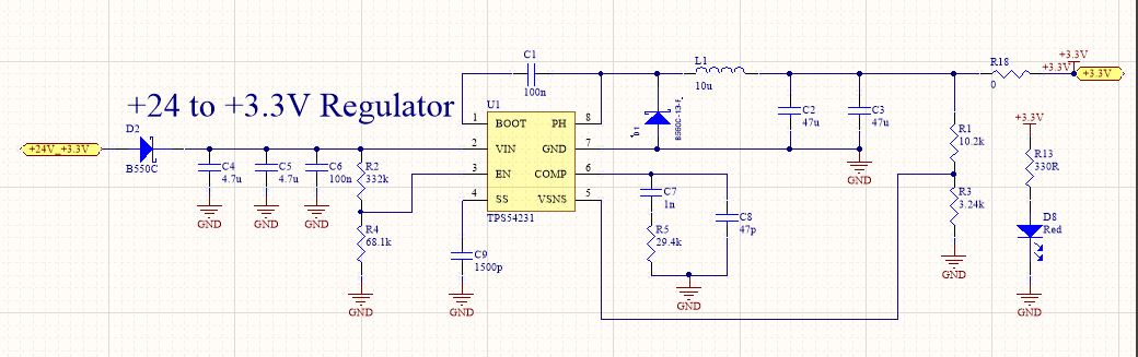

大家好、
我为我的应用设计了随附的原理图。 第一次焊接后、我得到了错误的输出值。
预期值为3.3V、但我得到的是5.5V。 此外、该测试没有负载。
请使用所用组件检查原理图。
电感器: IHLP25CZER100M11
二极管:B560、也捕获二极管为 B560
    C9应该大于2.5nF、请参阅数据表"8.3.5使用 SS 引脚的可编程慢启动"。
    肖恩
    您好、Shawn、
    是否可以使用10nF 而不是1.5nF?
    是的、您可以选择2.5nF 至25nF 的值。
    肖恩
