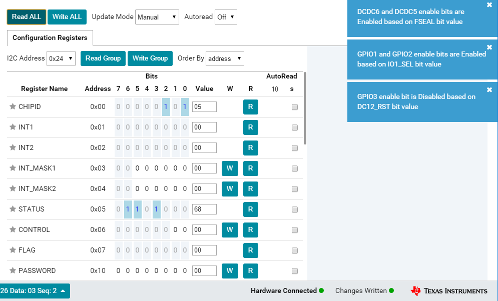

我使用的是具有 IPGUI 连接的 PMIC EVM。 我可以读取组寄存器、我可以看到连接的硬件图标为绿色。
但是、在 EVM 上、当我尝试测量 VSYS、CC 甚至 DCDC1、2或3时、我不会观察到任何电压。
我觉得芯片出厂时是默认设置的、所以应该加电。
同时、我还在 INT1寄存器上观察到、它报告 VPRG 和 HOT 位、这很奇怪。
请提供建议。
Jerry

    根据我的经验、似乎您正在从 USB2ANY 中读回胡言。
    首次开箱即用 USB2ANY 适配器并将其插入时、必须先运行 USB2ANY Explorer 并将固件更新为最新版本。 这是一次性更新、USB2ANY 将在固件更新完成后与 IPG-UI 正确配合使用。
    这是 指向 USB2ANY Explorer的直接链接。
    如果在 USB2ANY FW 更新后仍有任何问题、则需要详细描述测试设置、包括应用输入电源的接头和引脚编号以及分流跳线接头的方式。

    IPG-UI 在加电并读取 I2C 寄存器时的样子如下:
