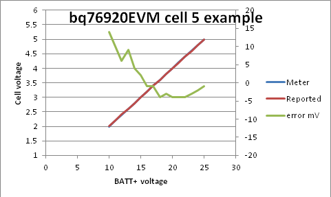

当电池组电压降至13.5V 以下时、我的客户发现电池5上的电池电压较低。
请参阅附件 PPTX 文件、了解我与客户的对话的详细信息、客户原理图和数据图。

    Mark、您好!
    原理图看起来与数据表非常相似。 报告的电压行为非常意外。  典型行为符合数据表规格、误差具有图6-2的特征形状、如此处的示例所示。
    原理图中有一条有关 REGOUT 的注释、其读数为"45mA MAX"、该值是 REGOUT 的最大短路电流。  REGOUT 只能提供大约20mA 的电流。  如果它们使用 REGOUT 提供恒定功率负载、电流将随着电压下降而增加。  电流的增加将拉低 REGSRC 和 BAT。  当 BAT 被拉至低于 VC5时、顶部电池将无法正确测量。
    虽然将 BAT 和 REGSRC 连接以共享电源滤波器组件可提供一个组件数量较少的解决方案、但它不支持高电流解决方案。  对于较高的 REGOUT 电流、首选或需要 bq76920数据表图8-1简化原理图这样的单独滤波器、其中 REGSRC 由 BATL+供电。  见 www.ti.com/.../slua749 图13。  但是、如果原理图注释中有此要求、bq76920 REGOUT 将无法提供45mA 电流。
