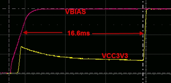

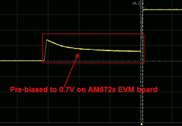

我在 AM5728 EVM 板上测试了 TPS22965的输出。 我发现 FET 开关导通之前存在电压上升。
为什么输出具有该上升电压?
谢谢。
    其他信息。

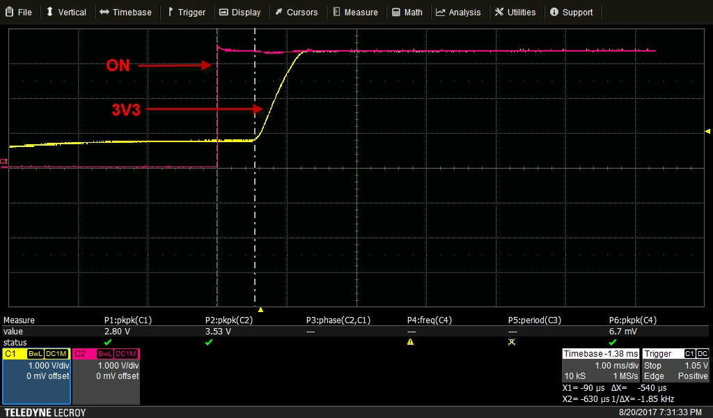

    导通信号与 Vout 的关系如下所示。
    Vbias 和 Vout 如上所示。

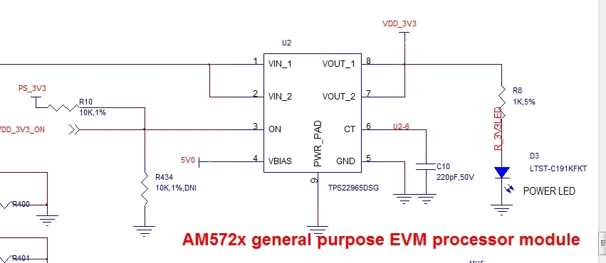

    使用 TPS22965 EVM 板、因此输出负载为0.1uF 分流器、带有电源 LED 和 AM5728。
    尊敬的 Jeff:
    在正常条件下、我们不会期望在器件开启之前出现此输出跳转。 您能帮我了解 TPS22965的电源定序吗? VIN、VBIAS 和启动时的顺序是什么?

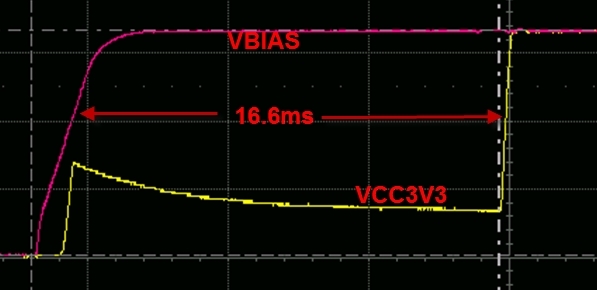

    您好,
    感谢您的回复。 红色线表示 ON 信号、黄色线表示输出。
    下图显示了 vbias 为红线、输出为黄色线。 VIN 和 Vbias 连接在一起。
    尊敬的 Jeff:
    当 ON 引脚为低电平且 VBIAS/VIN 电压为高电平时、QOD 电路应拉低输出。 您使用的是 TPS22965还是 TPS22965N (无 QOD)?
