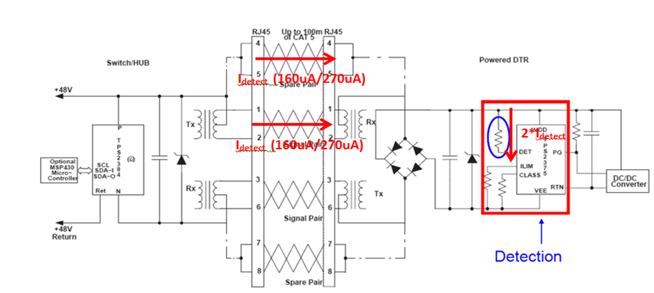

在自动模式下运行 TPS23861EVM-612时,为什么在连接标准1类或2类 PD 后高功率端口不会打开?
    TPS23861EVM-612上有两种类型的端口:2线对端口和4线对端口。 每个4线对端口连接到两个 PSE 通道、以便提供更高的功率。 在自动模式下、端口自动执行检测/分类。 如果连接到一个 RJ45连接器的两个 PSE 通道处于自动模式、它们将开始检测、并且流经检测电阻的电流会加倍、因此检测电阻器上的测量电压也会加倍。 根据 TPS23861的检测算法、计算出的检测电阻也是 TPS23861可接受电阻范围的两倍。 因此、PSE 会认为检测电阻无效并不断进行检测。 其他资源
