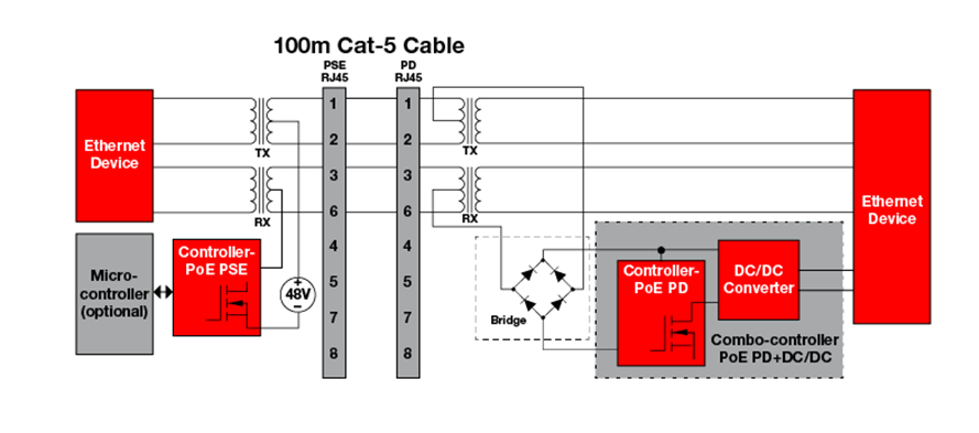

数据信号和电源如何在同一以太网电缆中工作?
    以太网电缆中总共有四对电线。 当 PSE 在1类和2类模式下运行时、电源信号在两对电线上运行、而数据信号被注入两对电线中的任何一对。 对于功率大于30W 的应用、所有四对导线均用于传输功率。 数据变压器用于将数据信号耦合到导线上。 在接收端、将使用另一个数据变压器将交流信号从直流电力线去耦。
