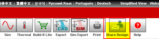

Webench 从稳态的角度显示了负载瞬态、即未显示启动、仿真运行相对较快。
我正在模拟 TINA 上的一些电源、尤其是为了验证大容量电容器对负载瞬态响应的影响。 问题是、我已经将软启动设置为相对较长的时间间隔、并且仿真需要很长的时间才能运行。 是否有办法像 Webench 中那样"跳过"启动?
    您好、Elder、
    请将初始条件置于 Cin (IC=Vin)、CSS (IC=4.8)和 Cout (IC=Vout)电容器上、以避免软启动时间并快速运行仿真。 请使用如下所示的"设计"选项共享设计。

    大家好、Praveen、这是项目的链接:
    webench.ti.com/.../SDP.cgi
    大家好、Praveen、在我理解如何操作之前、我进行了一些实验、但现在我已经开始工作了。
    非常感谢。
