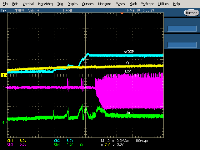

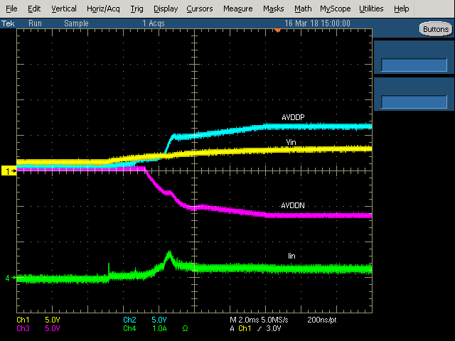

我们的客户设计的是 TPS65131-Q1,但 客户 发现问题,为什么更改 Vref CAP C109 (0.22uF→2.2uF)系统是稳定的。
在 C109 0.22uF 之前、如下表所示:
C109改为2.2 μ F、如下表所示

    您好、Lawrence、
    示波器图仅显示上升时间已延长。 您说的"不稳定"是什么意思?

    您好、Lawrence、
    根据原理图、LXP 是升压转换器的开关节点。 因此、在给定的示波器图上不会出现不稳定性。 请使用示波器图显示您观察到的不稳定性。
    通常、VREF 是一个噪声敏感节点、因此布局可能会将大量噪声注入 VREF、从而导致问题、但同样、在示波器图上看不到不稳定性。
    另一个可能的根本原因是负转换器的反馈分压器消耗的高基准电流。 使用的电阻器为20k、这会导致比我们测试的10uA 高得多的电流。
