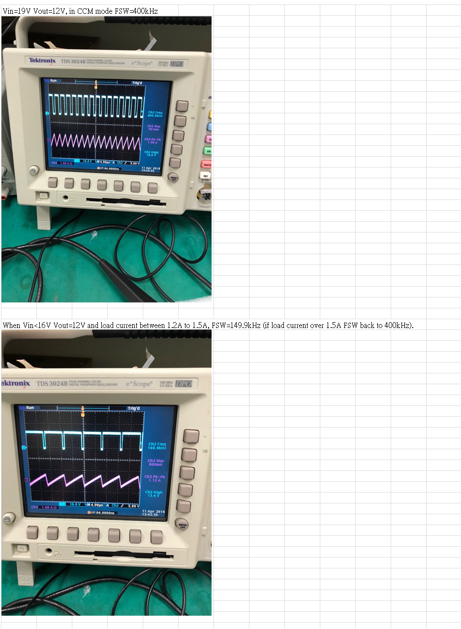

请帮助您检查 并解释 LM63606EVM 400kHz FSW 在 CCM 模式下无法修复400kHz 问题。
以下图片是我们的测试结果、供您参考。
    您能否将您的原理图与使用过的组件值共享?
    这有助于进行分析。
    Brani
    你(们)好
    测试结果基于 LM73605EVM-5V-400K 电路、只需将输出电压修改为12V。
    您能否指定在 Vout=12V 时所执行的修改?
    请确保遵循器件数据表表表表3中的建议。
    Brani

    你(们)好,Brani
    我的客户反馈他们现在没有合适的电感器来修改 LM73605 EVM。
    仍在等待测试结果。
    感谢您的支持。
    Alex
    由于此主题没有活动、我将继续并关闭它。
    Brani
    你(们)好, Brani
    我们获得了客户反馈使用10uH 电感器的 EVM 测试结果、但仍然发现 Fsw 无法工作、并且在0.7A~0.95A 负载电流之间切换双电源。
    EVM 条件:VIN=13.2V、Vout=12V、 Iout=0A~2.5A、Fsw=500kHz
    电感器 P/N:MMD-10DZ-100M-X1-B3  规格:L:10uH Rdc:27.5mΩ IDC:6A
    请单击下面的链接查看测试波形。
    www.dropbox.com/.../547115962.110299.mp4
