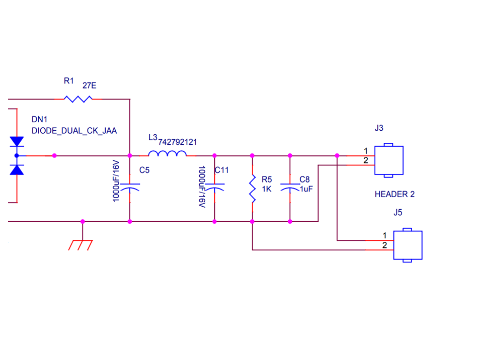

我们使用 UCC28704设计了一个5V2A 电源、能够在稳定的输出电压下获得2A 输出电流、但输出电容器会在大于1A 的电流下加热(在露天环境中约62摄氏度、室温为27摄氏度)。
这些电容器是1mF、16V 电解电容器。
您能不能建议一些方法来克服这种发热
    您好、法哈德、
    感谢您关注 UCC28704。 1mF 电容器可能具有相当大的 ESR。 纹波电流和相当大的 ESR 将导致输出电容器发热。 您是否能够使用 ESR 更小的电容器?
    本·洛夫
    您好 Ben、
    我们使用了 ESR 为10m Ω 的电容器。
    我们还尝试了 UCC28704评估板上的电容器。 这些也会在我们的电路板上变得很热。
    您好、法哈德、
    感谢您提供更多详细信息。 我建议在输出端使用更多的电容器、以便在每个输出电容器之间进一步分配纹波电流。 您是否包含任何陶瓷输出电容?
    您可以分享您的原理图吗?
    本·洛夫
    您好 Ben、
    请参阅我们电路图中的以下内容(C5和 C11温度升高)
    您好 Ben、
    对此进行了任何更新?
    您好、法哈德、
    请您分享完整的原理图吗?
    本·洛夫
