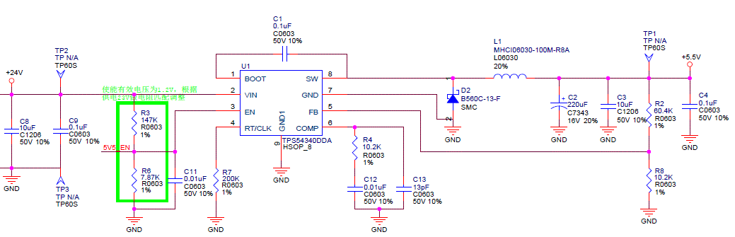

您可以帮助检查原理图吗?
由于该解决方案被设置为23.5V、但是、如果输入为23V、截止电压低于0.5V?
请帮您检查一下。

    您能详细说明一下截止电压吗? 您是不是说5V5EN 下的电压漂移0.5V? 或者、您能否解释哪个电压节点漂移0.5V?

    很抱歉、我的错误说明、电压是起始电压和停止电压。
    例如、如果我们将启动电压设置为23V、则停止电压大约为22.5V。
    请帮您检查原理图吗?

    使能迟滞由 RUVLO1电阻器设置。 当 EN 上的电压大于1.2V 时、器件内部的3.4uA 电流源将打开。
    迟滞可通过数据表中的公式4进行计算:
    RUVLO1=(VSTART-VSTOP)/IHYST=.5/3.4uA=147k Ω
    有关更多信息、请参阅数据表的第7.3.7节。
