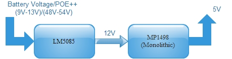

我们计划在设计中使用 LM5085降压稳压器、并有如下疑问:
1) 1)如果输入为 Vin<= 12V、那么 LM5085的输出将是什么以及该电压是否稳定、因为 MP1498具有宽 I/p 范围(4.4V-60V)?
2)我们需要 LM5085提供60W 输出(系统要求)、这意味着(12V/5A)或(10V/6A)。LM5085能否提供6A 至10V 的负载?  如果是、那么我们如何选择该电路中使用的 PFET?
3) 3)在 LM5085中 ,外部 MOSFET 占用了更多空间。 TI 是否有任何在 100%占空比下工作的器件与 LM5085相同但具有内置 MOSFET?
为了更好地理解图像、请参见下面的。
期待您的宝贵响应。

    您好 Jasbeer、
    您可以为此应用选择60V PMOS FET (有关更多信息、请参阅数据表的第7.3.8节)。 虽然 PMOS FET 通过在100%占空比下运行来促进低压降、但请注意、在高输入电压和5A 输出电流下运行时、二极管功率耗散非常高。 在这种情况下,请考虑使用同步降压控制器,例如 LM5145,它具有140ns 的低 Toff (min),因此适用于低压降操作。
    PS:请注意、MP1498是16V/2A 转换器。
    Tim
    我们的要求如下
    输入电压范围:12V 至48V
    输出电压:12V
    输出电流:5A
    有关 LM5085的问题:
    1) 1)如果输入为12V 并设置为100%占空比、我们是否可以准确地获得12V 输出? 容差是多少?
    2) 2)为了实现100%占空比、最大开关频率是多少?

    您好 Jasbeer、
    当 VIN 降至输出电压设定点时、Toff (min)为140ns 的 LM5145的压降相对较小。 压降与输出电流、电感器 DCR 和高侧 MOSFET Rdson 以及开关频率有关(这会影响可获得的占空比)。 输出电压近似由以下公式得出:Vout=Dmax*VIN - Iout* DCR。
    当 VIN 减小时、压降基本上保持恒定。 您可以查看可从产品文件夹下载的 LM5145快速入门工具、以了解详情。
    Tim
