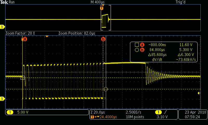

WEBENCH 设计无法提供正确的输出电压、这是我遇到的问题。
数据:
输入:12V
输出:48V/250mA
开关频率:304kHz
电路:
该电路在定制 PCB 上实现。
输出仅会达到大约20V、且在加载时会降至12V 以下
观察栅极驱动电压、有92us 突发、其中包含周期为3.4us 的1us 脉冲。 突发的周期为80ms。
我可能发布这篇文章太早了、还没有真正开始深入探讨问题、但我们希望能提供任何帮助。
谢谢。
/F

    原理图看起来正常。 您能否使用短接地引线探头监测 ISNS 引脚到 GND 的电压? 具有长接地引线的常规探头可能会拾取噪声。 我想知道 ISNS 是否达到峰值电流限值。
    我未能使用短接地导线探针测量 ISNS 引脚、但使用普通接地线夹进行的测量如下所示。 噪声、但 ISNS 输入似乎达到峰值电流限值、该限值应为150mV。
    开关节点如下所示:
    在 PWM 器件上放大:
    "PWM 突发"的周期约为83ms。 控制器似乎在达到过流限制后重复重新启动。 它甚至可以听到声音、清晰的勾号或咔嗒声。
    我将转换器输出连接到直流电子负载、它在无负载和100mA 负载下的行为方式相同。
    在一定程度上、我将 SS 电容器从0.033uF 更改为0.1uF、然后转换器开始正确调节而不进入过流保护模式。 但我不确定为什么。 有什么想法、为什么它有帮助?
    SS 电容越大、启动速度越慢、浪涌电流越小、从而防止触发 OCP。
