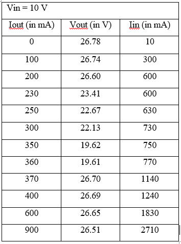

我设计的升压转换器符合以下规格:VIN = 10V、Vout = 27V、Iout (即 I LOAD)= 1.2A
原理图附在此处、
在电路的 PCB 制造和组装之后、我改变了输出负载(使用直流电子负载)并获得了以下数据:
在这里、我无法解释当输出电流(负载电流)在230mA 至360mA 的范围内时、输出电压(负载电压)会出现下降的原因。 我重复了实验并观察到非常相似的数据。
您能解释一下输出电压下降的原因吗?

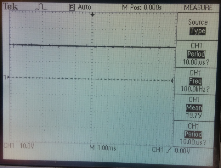

    请以1ms/div 为单位显示输出电压波形、以2us.div 为单位显示 SW 波形。
     看起来电路不稳定。

    1)以下波形是在 Iout (负载电流)为350mA (对应的 Iin = 750mA、Vin = 10V)时测量的:
    使用10X 探头测量。
    (1.I) Vout 波形
    X 轴:1ms/div、Y 轴:10V/div
    上面波形中显示的周期变化很大。 示例:140us、264us、32us、404us、292us 等 但是、振幅的平均值 在19.7V 时是恒定的

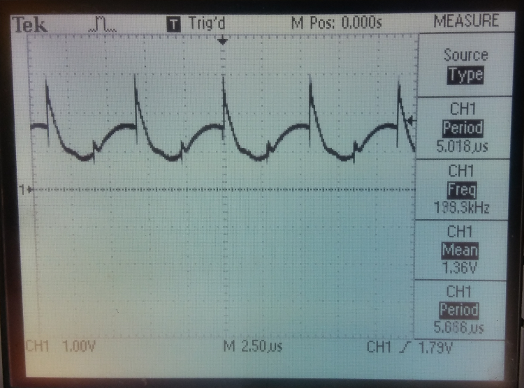

    2)以下是在不同 Iout 条件下、在 FREQ 引脚(IC 的引脚10)测得的波形:
    (2.I) Iout = 0.35A。
    该负载下的初始输出电压(Vout)为19.7V、但当我在该引脚上进行探头时、Vout 跳至26.6V、并且即使在移除探头后也能保持该电压。
     即使在初始 Vout 远低于26V 的其他 Iout (250mA 至350mA)下也会观察到这种行为
    我确认 电路板上没有连续性问题。
    (当 Vout 从19.7V 跃升至26.6V 并保持恒定时、波形下方的情况。)

    以下波形输出电压吗? 如果它不稳定、它会很奇怪。
    否 在 TPS55340 HTSSOP 封装的引脚10 (FREQ 引脚)处观察到上述波形。
    那么、您意味着现在所有的输出电压是多少? 您是否在电路板上连接了 AGND 和 PGND?
    1)对于230mA 至360mA 范围内的负载电流(Iout)、输出电压远小于 26.78V。 这意味着问题仍然存在。
    但是、一旦我用探针接触 IC 的 FREQ 引脚、 输出电压(Vout)将跳至26.6V!
    2) 2)是的、我确实连接了 AGND 和 PGND。
