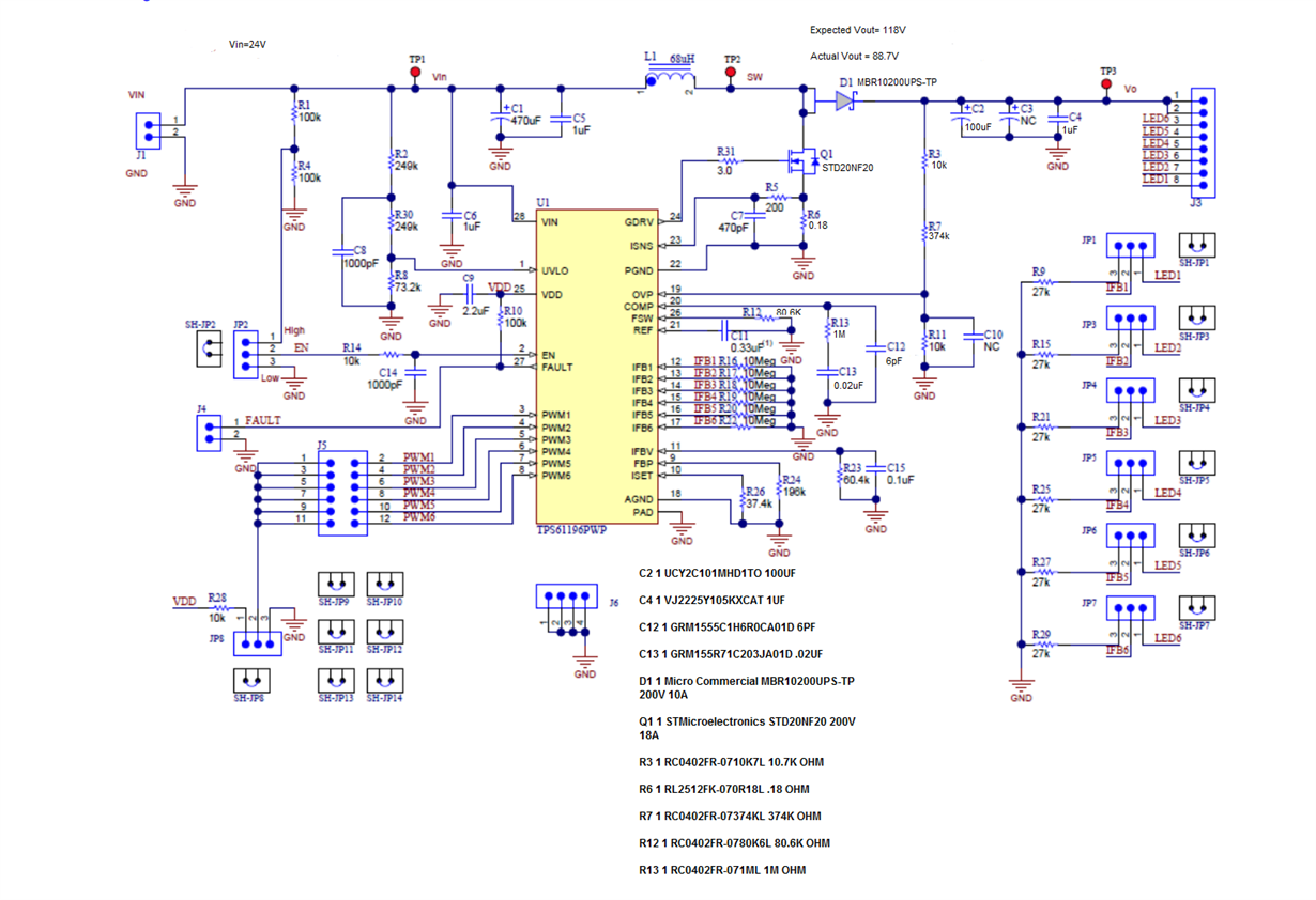

我们尝试使用提供的公式获得118.2V 的输出电压和0.155A 的输出电流、我们进行了以下更改
C2 1 UCY2101MHD1TO 100UF
C4 1 VJ2225Y105KXCAT 1UF
C12 1 GRM1555C1H6R0CA01D 6PF
C13 1 GRM155R71C203JA01D .02UF
D1 1微型商用 MBR10200US-TP 200V 10A
Q1 1 STMicroelectronics STD20NF20 200V 18A
R3 1 RC0402FR-0710K7L 10.7K 欧姆
R6 1 RL2512FK-070R18L .18 Ω
R7 1 RC0402FR-07374KL 374K Ω
R12 1 RC0402FR-0780K6L 80.6K 欧姆
R13 1 RC0402FR-071ML 1M Ω

    我无法分辨这些组件的位置。 您可以上传原理图。
    请具体说明您的问题、升压是否正常? 输出电压是高于还是低于您的设计? 现在输出电压是多少?

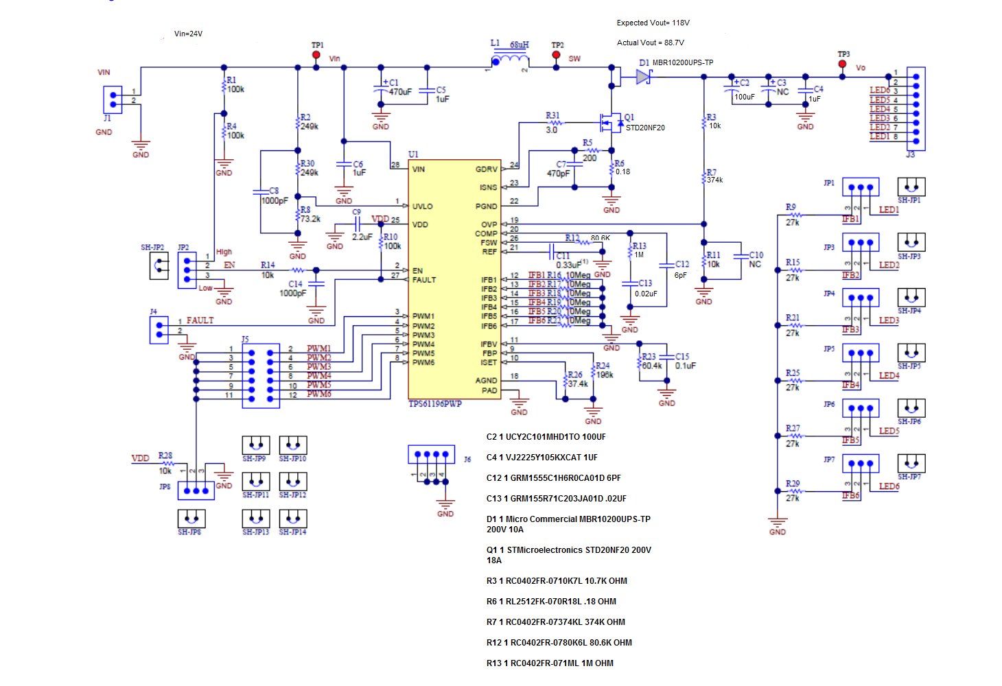

     这是 TPS61196evm-600原理图的图片、我们已编辑了所有已编辑的组件、其中都有新值或器件型号标记为嵌套到组件、页面底部是所有更改的列表。 在顶部可以看到、我们的输入电压为24伏、输出电压为88.7伏、我们尝试获得118伏的输出电压
    我想知道您在该设计中使用了多少个通道。
    如果使用6、则电感器峰值电流将为4.6A 或更高;如果使用0.18欧姆的感应电阻器、则电压为0.8V、达到电流限制、因此无法达到输出电压。
    您可以尝试使用一个通道来查看是否正常工作。
    您设置的 OVP 电压太接近正常工作条件。 如果在正常应用中,输出电压为118V,请将 OVP 电压设置为128V 或更高,因为电解电容、MOSFET 和二极管具有足够的额定电压。
