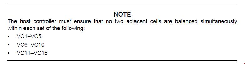

2.在数据表第30页上、电池平衡是否可以在同一组中同步?
或者、VC1、3、5、7、9、11、13、15可以同时进行平衡吗?

    2.电池组内的电池平衡是同步的。 平衡 C1、3、5、7、9、11、13、15将起作用。 电池5和6分为不同的组、可以同时进行平衡、因此 bq76940可以同时平衡9个电池:C1、3、5、6、8、10、11、13、15。 由于组不是同步的、请注意应用手册图8中显示的共路径电阻。
