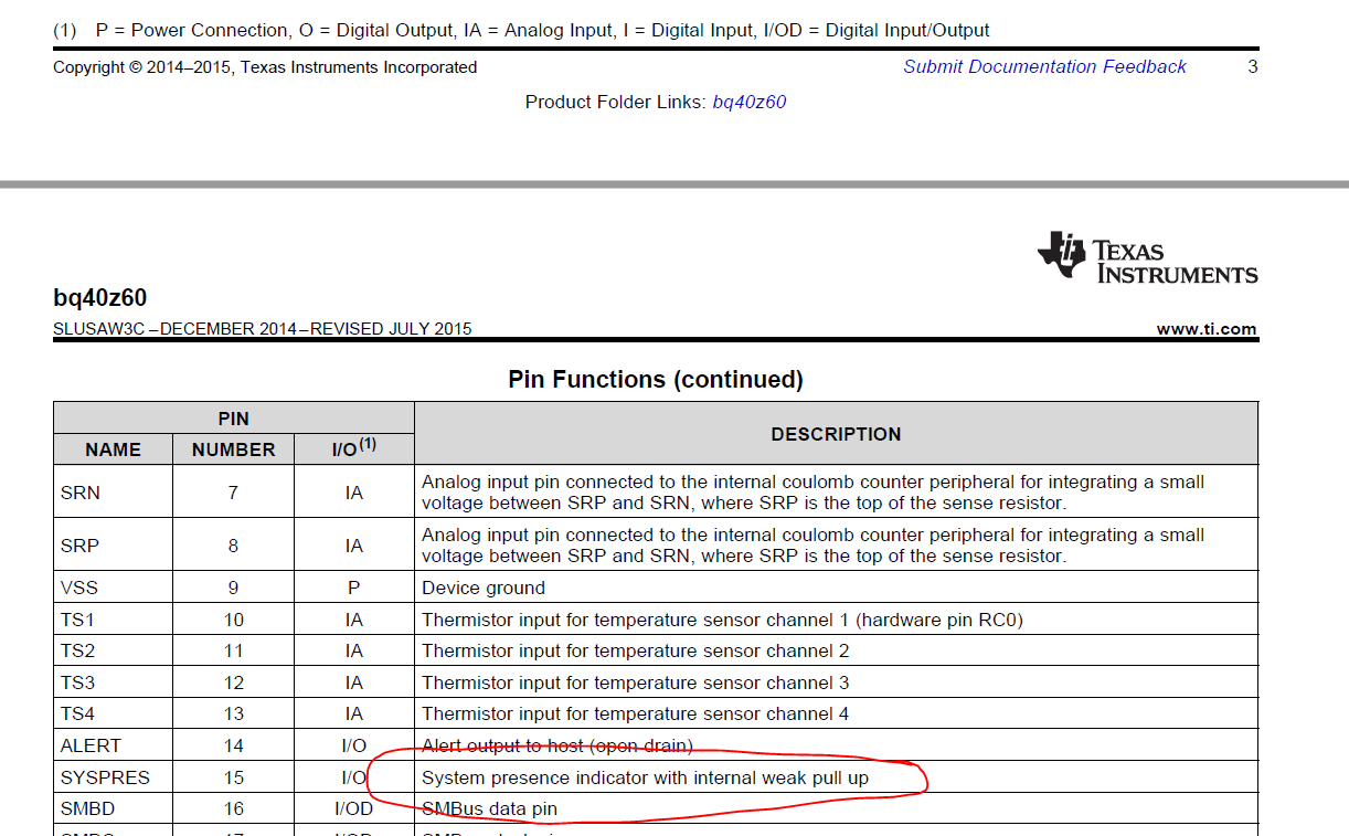

    我看到参考原理图上有一个二极管 D2、它禁止 GPIO0引脚(引脚14)接收高于5.6V 的电压。 这是最大电压吗?
    请注意、引脚14通过设置配置到芯片上的系统存在引脚。
    请参阅 www.ti.com/.../bq40z60.pdf 上该器件的数据表
    第7节"引脚功能"表显示 SYSPRES 具有弱内部上拉电阻、不建议在该引脚上使用外部上拉电阻。
    第8.9节显示 VIH 最小值为1.3V、VIL 最大值为0.55V
    Swami
    在本数据表的第6节-"引脚配置和功能"中、有一个表标题为"引脚功能"。 在引脚14 (SYSPRES) GPIO0"这一行中、没有提到上拉电阻器。 我缺少什么吗? 如果有上拉电阻器、它的值是多少?
    SYSPRES (GPIO0、引脚14)的低电平状态范围为-0.3V 至0.55V、SYSPRES 的高电平状态范围为1.3V 至30V。
    由于电路中没有外部上拉电阻器、当 SYSPRES 为低电平时、我看到的电压为0V、当 SYSPRES 为高电平时、我看到的电压为0.03V。
    使用电路中的外部上拉电阻器、当 SYSPRES 为低电平时、我看到的电压为0.08V;当 SYSPRES 为高电平时、我看到的电压为0.5V。
    如果在1个配置中0.08V 为低电平、而在另一个配置中0.03V 为高电平、并且注意到上述高电平和低电平范围、除了引脚14上的电压外、还必须有一些其他机制来控制运行状态(低电平)位0 (SYSPRES)。 BQ40z60中是否有负责启用和禁用此引脚的内部电路?
    尊敬的 James:
    系统具有弱上拉电阻:
    此外、为了降低功耗、引脚每秒上拉 至4.5V 并持续5ms、并检查引脚的状态。 在其余时间、引脚内部接地。 下面是引脚内部结构和功能的简化块:
    我不建议在此引脚上放置一个外部上拉电阻器、因为这只会增加您的静态电流。
