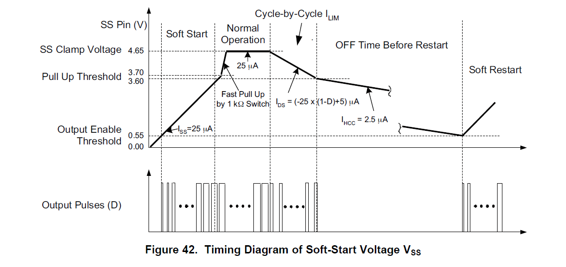

你(们)好,先生
如何在发生 OCP 时锁存 IC
谢谢你
    你好 Chih
    从 SS/EN 到 VREF 的1Meg 电阻器将为您提供锁存关断行为。
    如果存在 OCP、逐周期 ILIM 功能将控制电流。 在此期间、SS/EN 引脚吸收 IDS (20uA)对软启动电容放电。 然后、该电流降至2.5uA (IIICC) 、当引脚达到输出使能阈值(0.55V)时、控制器将重新启动。 这将提供非锁存断续行为。 如果您在 VREF (5V)上放置一个1Meg 电阻器、则 IHICC 无法将 SS/EN 引脚拉至2.5V 以下、控制器将不会重新启动。
    请查看下图-这是从数据表中获取的、其中包含一些进一步的详细信息。
