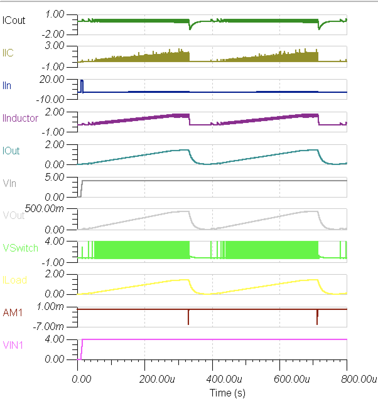

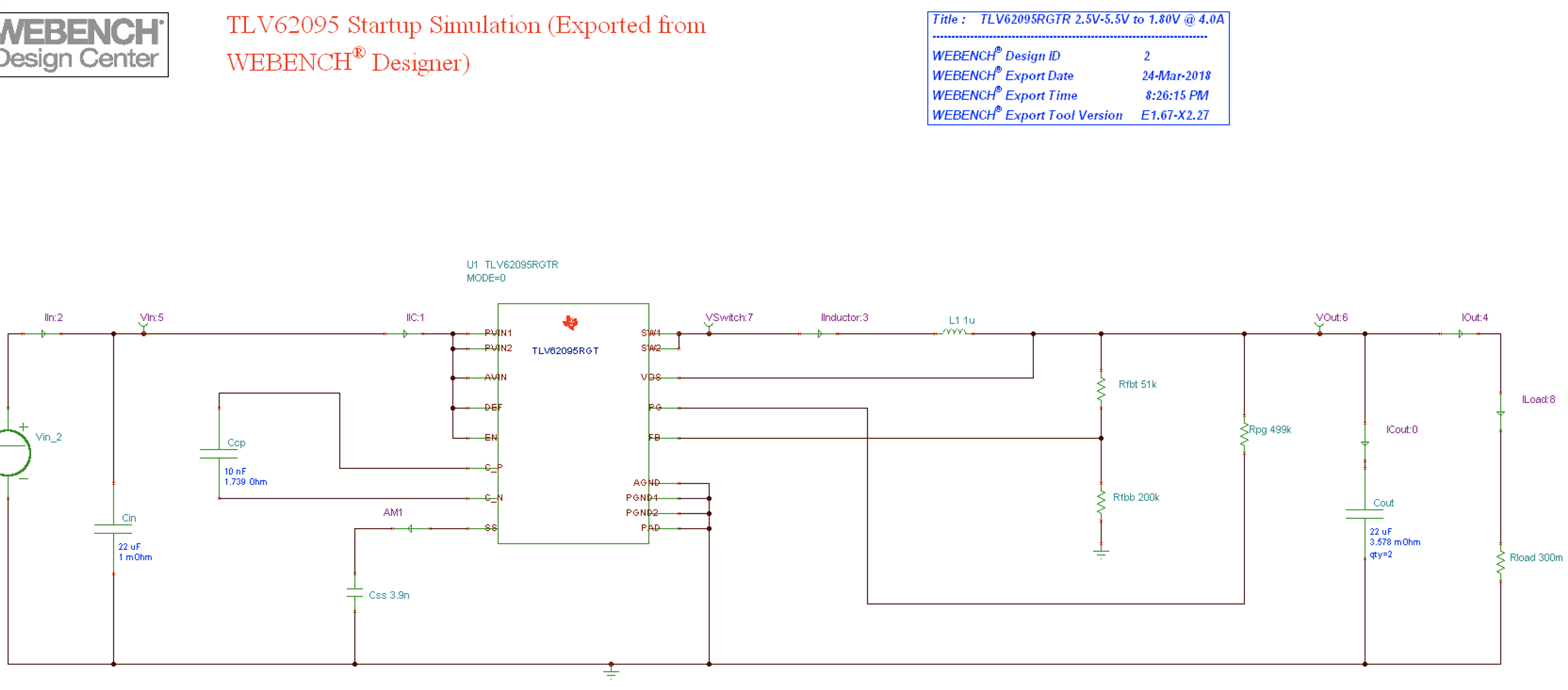

我正在使用 TLV62095进行仿真、从5V 输入生成1V 电源。
当负载设置为0.3欧姆时、输出电压似乎不能高于 0.5V (0和0.5V 之间的转储)。 SS 引脚上似乎存在导致输出压降的尖峰电流。
如果将负载更改为0.5Ohm、则输出电压会变得很好。
该器件是4A 电源芯片、我应该能够承受0.25Ohm 的电压、为什么它在0.3Ohm 的负载下发生故障?
    您好、Mider、
    您将达到器件的断续电流限制、如 D/S 的第7.4.2节所述
    很可能、您的实际系统负载不会在如此低的电压下消耗任何电流、因此这对您的应用不是问题。

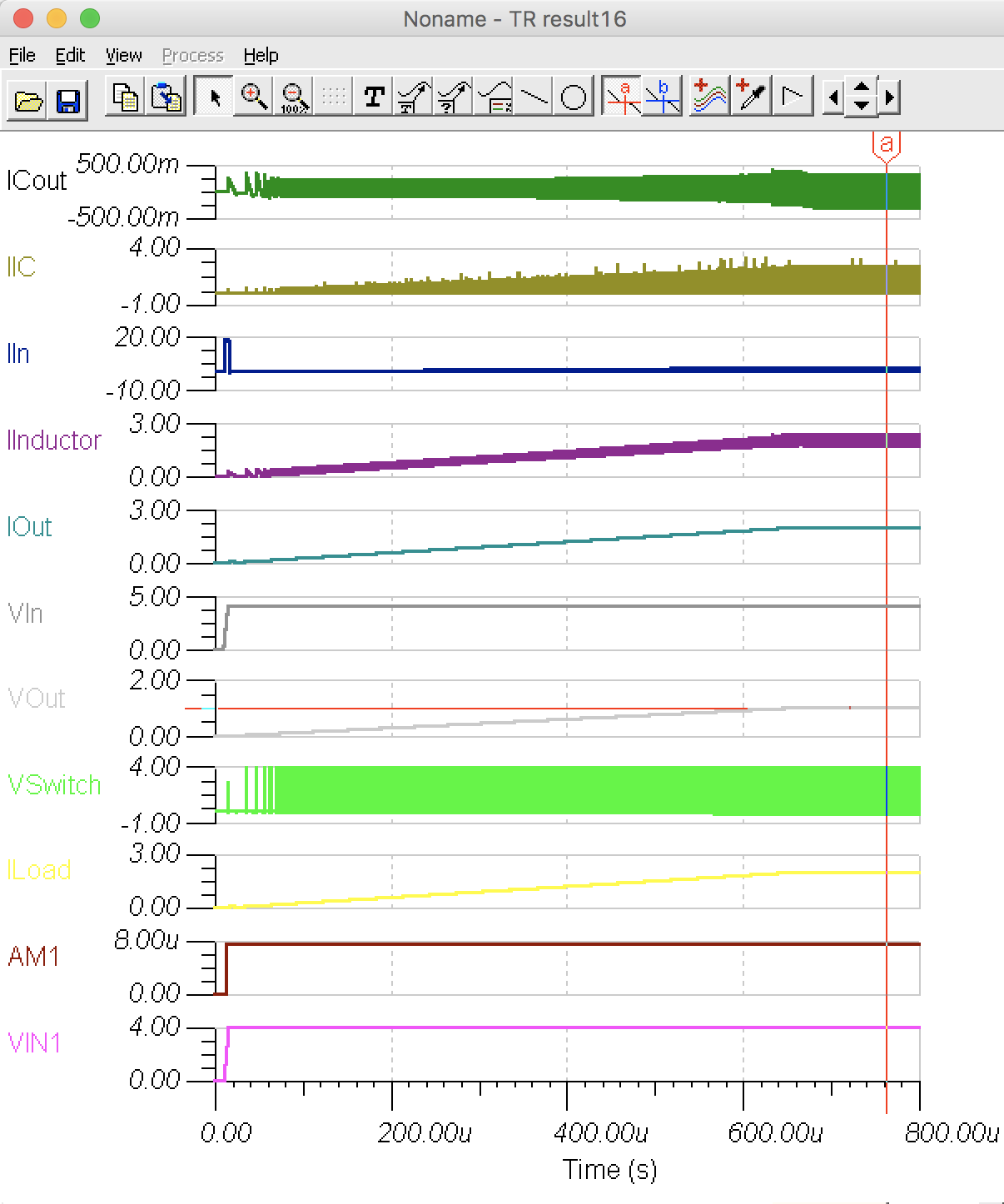

    您好、Mider、
    为了增加 Chris 的观察结果、在 WEBENCH Simulation 选项卡中、您将找到一个名为"2-Step Startup"的仿真类型。 提供此功能是为了模拟此特定用例。 在此测试台中、负载电流在启动期间减小、一旦启动结束、电流就允许转至满负载。 您还可以并行运行传统的"启动"仿真(相当于您在 TINA-TI 中运行的仿真)、以查看器件不会启动到满负载。
