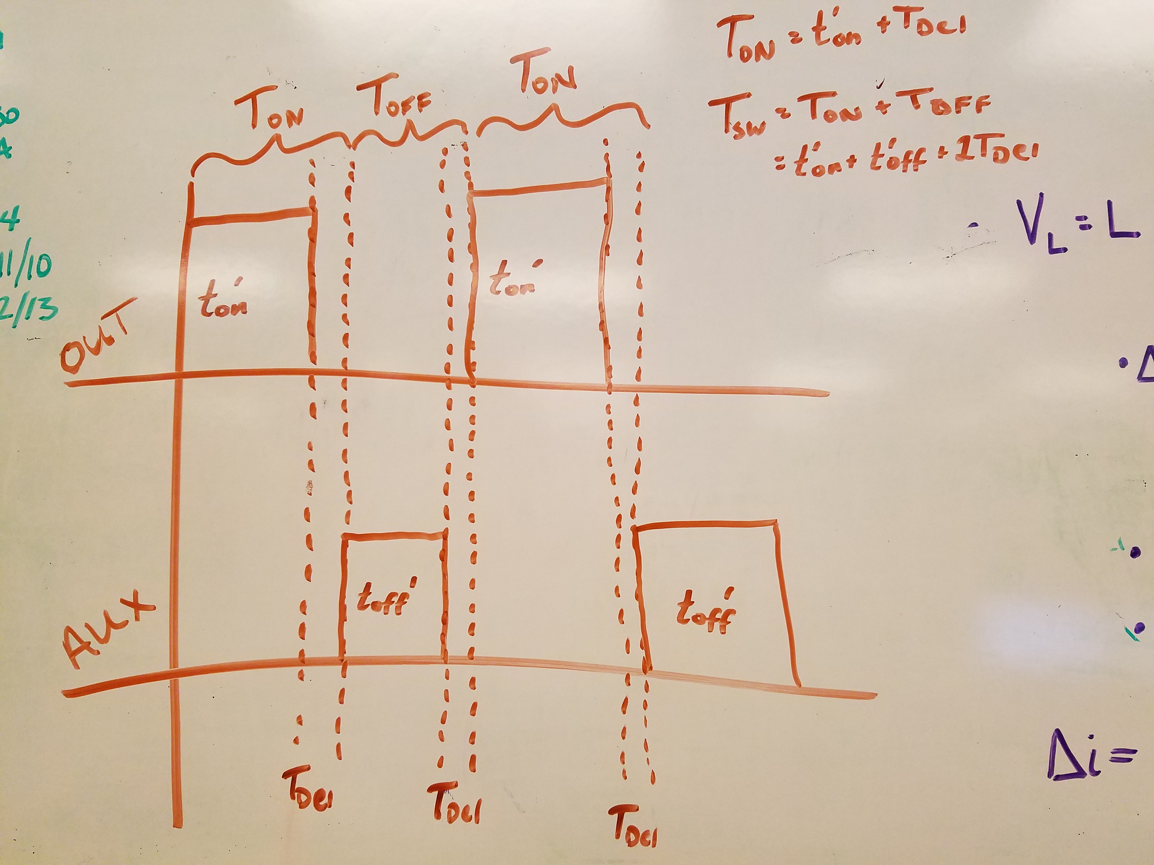

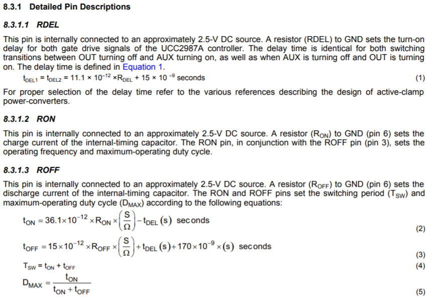

您能帮助我了解数据表(eq.1-5)中的这些方程吗?
  1. 为什么 T (on)从 R (on)设置的导通时间中减去 T (Del)、而 T (off)将 T (Del)添加到 R (off)设置的关断时间中?
  2. 由于上述极性相反、公式4表明开关频率与延迟时间 T (DEL)无关。 在我看来、开关周期将是 t (on)+t (off)+2t (del)。 我缺少什么? (下图)
Ryan B.
    您好、Ryan、
    在任何开关转换器中、导通时间是指主开关导通的总时间、关断时间是指主开关关断的总时间。
    因此、数据表中的 ton 指的是 sketch 中的 t'on、而数据表中的 toff +2t (del)指的是 sketch 中的 t'off +2t (del)。
    我认为产生这种混淆是因为数据表中的 ton 和 toff 定义与您草图中的 T (on)和 T (off)不同。
    John
    尊敬的 John:
    好的、这肯定有助于清除一些问题。
    但是、我仍然对开关周期如何独立于延迟感到困惑。
    如果我将数据表公式(2)和(3)代入公式(4)、我会看到开关周期仅取决于 R (ON)和 R (OFF)。 如果我固定了这两个电阻、但改变了 R (DEL)、那么我的开关周期是否应该随着延迟的增加/缩小而增加/缩小?
    我希望这是有道理的。
    Ryan Bishop
    您好、Ryan、
    您的时序图不正确。
    请参阅 SLUA535了解正确的时序。
    这是一个固定频率控制器。 您可以设置工作频率和重叠时间、但工作条件和控制环路将设置导通和关断时间
    John
