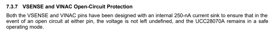

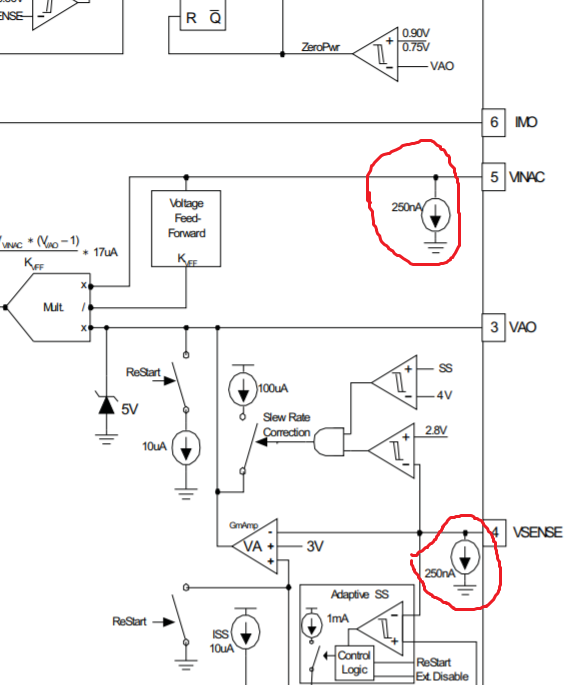

    另一个问题如下:
    从7.3.7可以看出、开环保护是通过250nA 的灌电流实现的、但例如、当 VSENSE 为开环时、250nA 会将 VSENSE 下拉至0V? 如果是这样、Ton/T 将持续增加、我认为这不是我们想要的。 我们需要的应该完全相反、也就是说、0 Ton、而不是持续增加 Ton。

    请帮帮我。
    从第7.3.7节可以看出、开环保护是通过250nA 的灌电流实现的、但例如、当 VSENSE 为开环时、250nA 会将 VSENSE 下拉至0V? 如果是、占空比(Ton/T)将持续增加、直至达到最大值、我认为这不是我们想要的。 我们需要的应该完全相反、即0 Ton、而不是持续增加或最大 Ton。
    那么、这个250nA 电流源如何实现 VSENSE 开路保护??

    您好 Jankel、
    如果 VSENSE 保持断开状态、则250nA 会将 VSENSE 拉至0V、正如您所说的那样。
    VSENSE 需要大于0.75V 才能生成 PWM 信号。
    此处的电气表中显示了这种情况:
    因此、当 VSENSE = 0V 时、PWM 关闭
    John
