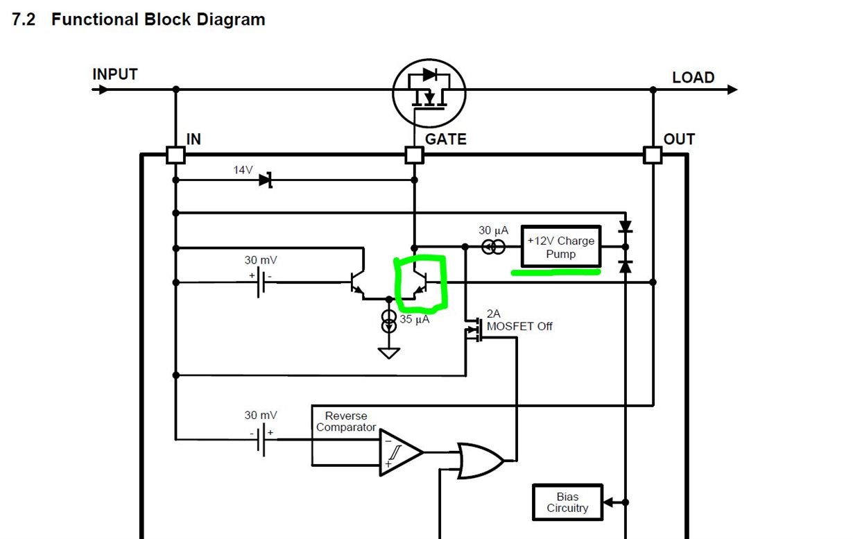

我的设计有两个电源轨输入、请参阅以下配置。
DC12 VBAT 始终开启、DC12开启、DC12_POE 关闭、U34的 GATE 引脚上有2.83V 电压。
如果 DC12_POE 打开且 DC12关闭、则栅极引脚上的情况与 U33相同。
我想知道、这是不是由内部电荷泵的输出和电荷泵输出端的 VCE 导致的结果?
如果方框图中 GATE 引脚内部的 BJT 打开、则 VCE 可能会导致此结果。 正确吗?
如果不正确,请告诉我导致此结果的原因是什么。
感谢你的帮助。
    栅极引脚上的2.83V 可能是由于 Vs (始终开启)引脚流经 R259、内部电荷泵与栅极之间以及 IN 之间的泄漏所致。
    您还应该在 IN 引脚上采用类似的电压电平。
    如果您在 IN 引脚上看到相同的电压、则可以根据测试报告中的建议来解决此问题。
    e2e.ti.com/.../8741.PMP20096_5F00_LIQ_5F00_REVA_5F00_TEST_5F00_BJT.pdf
