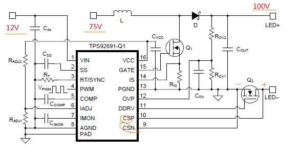

我们的客户希望设计 LED 驱动器和规格、
VIN=63~69V、Vo=82~115V:
Cin = 10uF、Cout = 22uF、L = 33uH;
输入电压范围超过  最大额定值的4V、它是否也适合使用 TPS92691进行设计?
(Vout 完全可以感测 MOS)
2.如果使用此设计、我们将 MLCC 用于输出电容器、但价格太高。
我们可以使用其他类型的电容器来设计它吗?
    您好 Julian、
    TPS92691的额定电压不是69V、因此无法保证它不会失败。 查看 TPS92690、它的额定输入电压高达75V。 也可以使用不同的输出电容器技术、例如铝电解电容器或钽电容器。

    尊敬的 Clint:
    我们能否按如下方式对 TPS92691进行调号?

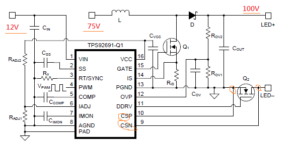

    您好 Julian、
    如果您进行低侧电流感应(在该原理图中、使用电流感应电阻器替换 Q2)、那么您可以使用两个类似的单独电源。 您还需要电感器输入端75V 处的电容。
