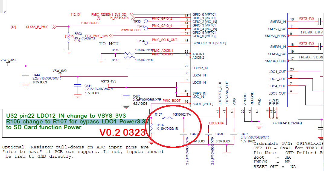

我们的客户端设计 DRA711、PMIC 使用 TPS65919-Q1、
PMIC LDO1输出默认值为1.8V、但我们需要更改为3.3V、如何修改寄存器? 或 TI 出厂设置?
如有任何建议、请告知我。

    您无法更改 LDO 的启动电压值。 该值通过我们工厂的一次性可编程(OTP)设置进行设置。
    如果将引导引脚设置为1 、则 LDO 成为旁路。 这意味 着 LDO1 将等于 LDO1输入。 如果您有3.3V 电压为 LDO12_IN 供电、您将在 LDO1输出上收到3.3V 电压。
     此配置如我们 的用户指南 http://www.ti.com/lit/pdf/slvuax9所示

    如果我们将 BOOT 引脚设置为1、我们的硬件设计只需将 R106更改为 R107即可实现旁路 LDO1 Power3.3V、对吧?

    您的理解是正确的。 要从 BOOT=0更改为 BOOT=1、您需要在 R106位置取消选择电阻器、并在 R107位置填充电阻器。
