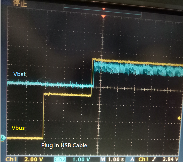

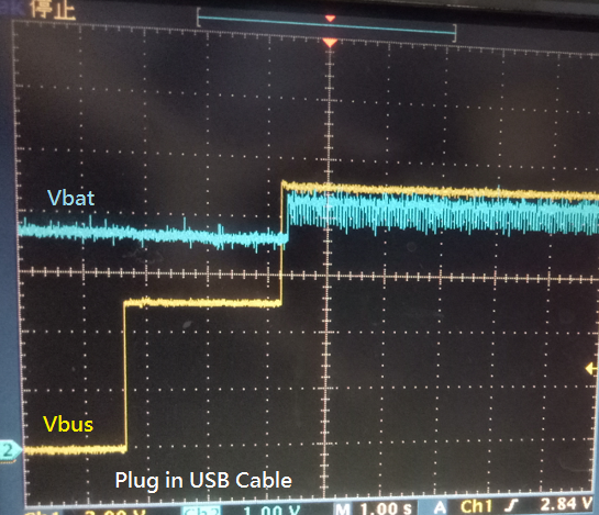

尊敬的 TI 先生:
下面是 MSM8909上电,Vbat=3.5V,使用9V 适配器
下面是 MSM8909在 Vbat=3.0V 时无法通电,请使用9V 适配器
下面是 MSM8909上电,Vbat=3.0V,使用5V 适配器
我无法找到电池电压过低的情况、这使 MSM8909无法通电。
请帮我检查
    您好、Terry、
    您是否知道启动时的 MSM8909电源要求? 您能否重复出现故障的设置、但显示 V (SYS)? ILIM 上的电阻器钳制输入电流的值是多少?
