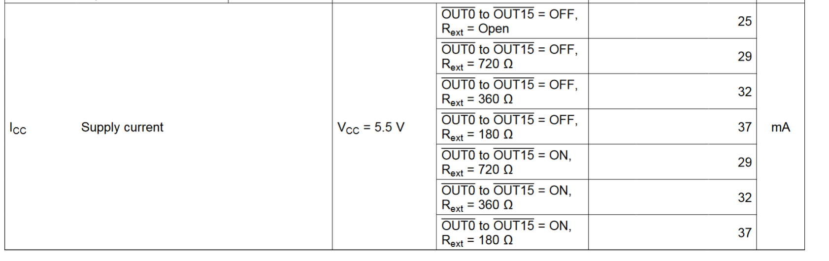

大家好、
我们的客户想知道 Vcc=3.3V 时电源电流的典型值、/RESET 引脚为低电平(待机模式)。
如果您有任何数据、请告诉我们吗?
非常感谢您的验证。
Kanemaru

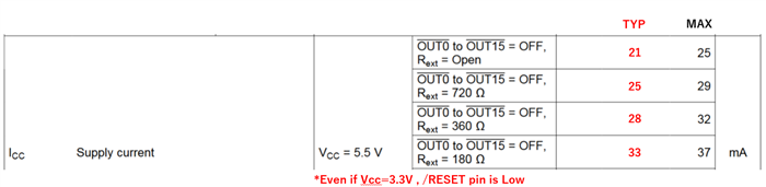

    您好、Kanemaru - San、
    您可以从下面的值中减去4mA、4mA 只是基准的典型值。
    夏季
    您好、Summer-San、
    感谢您提供信息。
    我的理解如下。
    我的理解是否正确?
    Kanemaru
    您好、Kanemaru - San、
    更准确的方法应该是 ICC 减去值的典型值- 4mA、但我们在数据表中有类型值、因此您的理解是显示参数的最佳方法、谢谢!
    夏季
    您好、Summer-San、
    感谢您的快速回复。
    我们的客户需要电源电流的典型值。
    那么、您能否告诉我们/OUT0至/OUT15=OFF、Rext=Open 的典型值?
    *此值不需要保证。
    Kanemaru
    您好、Kanemaru - San、
    根据工作台测试、室温下的电流约为11mA、谢谢!
    夏季
