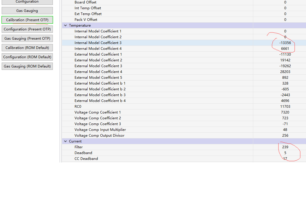

客户使用 bqStudio 设置 BQ27220。 他执行以下步骤:
1、他完成 了计算,电压、电流和温度可以很好地显示出来。
2.他 导出 OT.FS 文件并使用  SMARTFLASH 下载 OT.FS 文件。
他使用  bqStudio 再次校准。 在此激励下、负载电流为1A。 但 bqStudio 显示0。
他无法 从  OTP 中调用计算数据。 请检查附件。
祝你一切顺利、
张美键
亚洲客户支持中心
应用工程师
    您好、Mickey
    他是否在单元上对 OTFS 文件进行了编程、现在是否存在问题、或者只是提取了导致问题的 OTF? 他能否尝试导出一个 GMF 文件并使用它来查看它是否起作用。 尝试在芯片上循环通电、但在执行此操作之前确保您具有黄金 GMF、以便您可以在器件上进行编程。 此外、在对 OTFS 文件进行编程时、请确保您具有说明中规定的正确电压。
    Onyx
    您好、Onyx、
    我将与客户确认您所说的信息。
