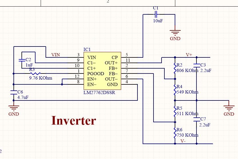

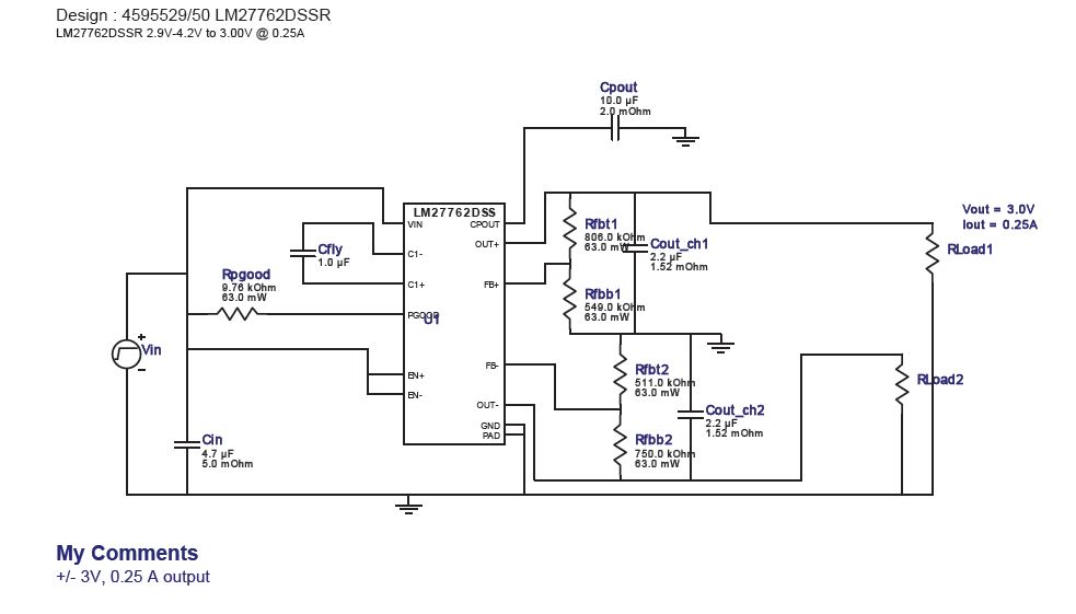

我正在制造一款包含 LM27762 IC 的器件、通过锂离子电池为其供电、输出为+/- 3V。 我们正在定制 LM27762并投入生产。 BOM 通过 webench 工具生成。 TI  的 Chris Glaser 在其中一个主题(链接)中提到。 Cfly 电容器看起来很奇怪。 但该电容器是通过 Webench 软件生成的。 在最终产品中、使用了该电容器(器件型号为 ECPU1C105MA5)。 请建议我是否使用该特定电容器。 如果您访问上述电容器的 Digi-Key 页面、其应用包括 EMI、RFI 抑制。 我认为这可能是 Webench 推荐这个特定电容器的原因。 是否有人能对此提供更清晰的说明。
原理图附在下方。
进入 LM27762的物料清单、在我们投入生产的过程中、有人能在物料清单上进行确认。

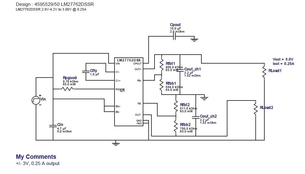

    我有这样一个概念、webench 应用程序生成的 BOM 是神圣不可侵犯的、不应被篡改。
    餐前小吃
    任何标准陶瓷(X5R、X7R)都可以工作。
    Webench 设计不可更改。 组件选择是一种算法、包括价格、可用性以及技术项目等。

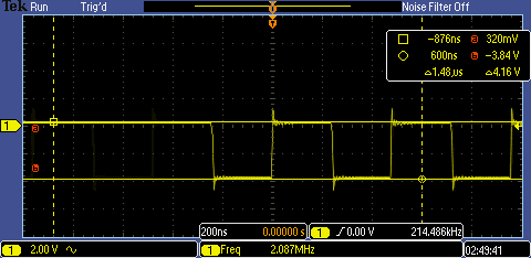

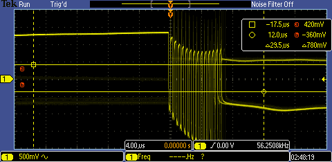

    我们将投入生产单位的生产。 然而,我们面临以下问题。
    当电路通电时、LM27762首次不工作。 V+在+2.3V 至+2.7V 之间变化、V-为-1.7V 至-1.2V。 但当 LM27762的正电压输出 V+(即短 接 地)短接一小段时间时、它会很糟糕。
    我们检查 了 C1+引脚的频率、以查看是否有任何开关在进行。 当电路首次通电时、C1+引脚未切换。 在 V+与接地短接一小段时间后、它开始以2MHz 的频率进行开关、从而提供适当的 V+ 和 V-电压。
    当不进行开关时、一个重要的观察结果是电路中有声音。
    请找到显示的附加图像
    A. C1+切换不正确
    b. C1+正确切换
    c.主板中的 LM27762与其他外设。

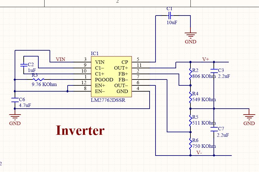

    我要附上原理图的图片。

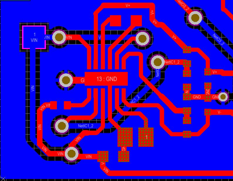

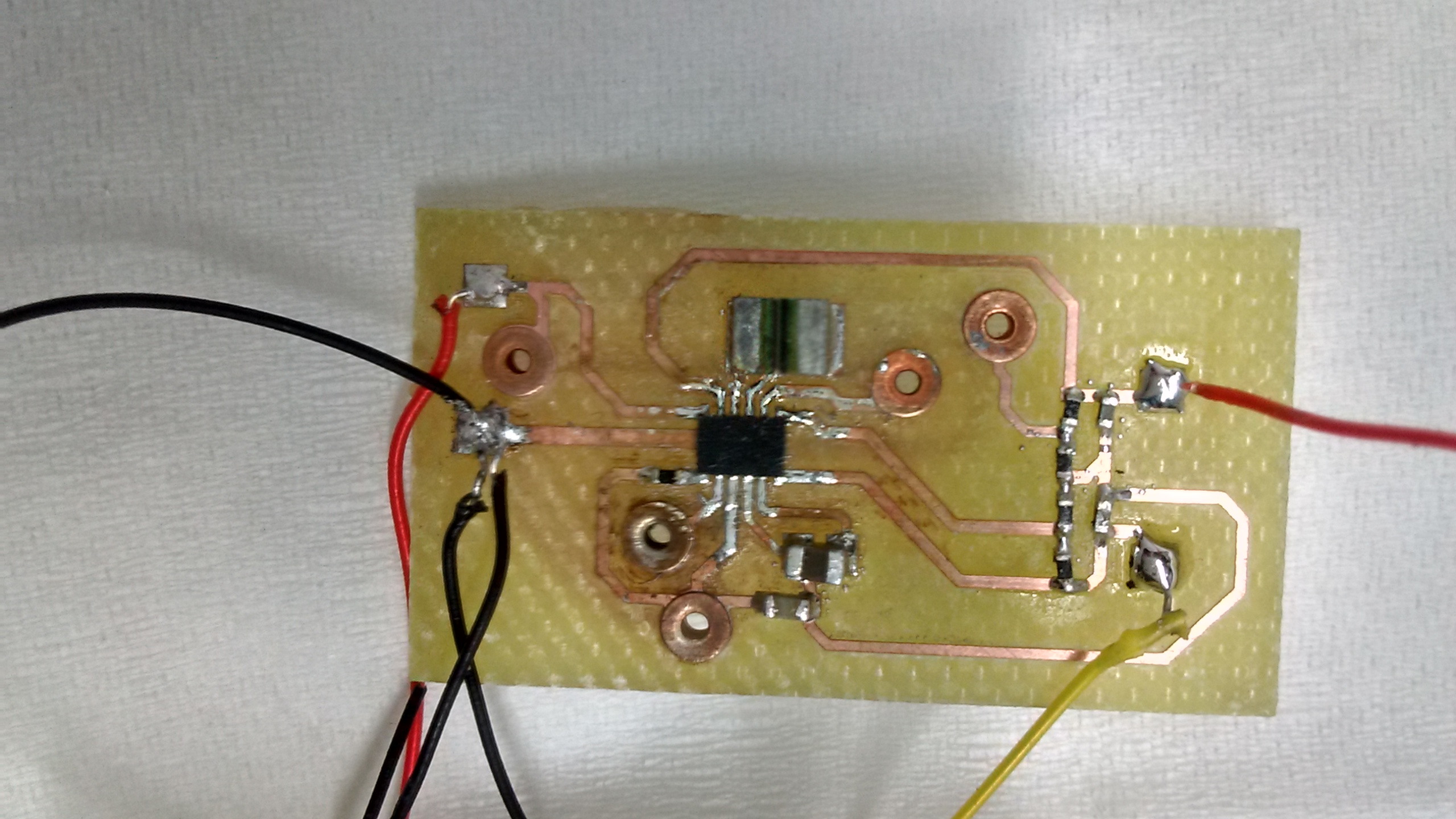

    我想发布更新。
    LM27762在主板中无法正常工作、如上一个主题所述。 因此、我们制作了一个包含 LM27762 IC 的单独电路板、并将三根导线(V+、V-和 GND)连接到主绿色电路板。 那么它工作正常。
    我们在多个电路板上进行了测试、以排除制造错误。 如上一个线程所述、LM27762的输出有时会提供 适当的 V+和 V-电压、但在其他情况下 V-电压不正确(此时 C++引脚不会产生如上所述的2MHz 频率)。
    我们制作的单独电路板(下图)工作正常、原理图与原电路板相同、但布局不同。 这两个原理图的主要区别在于接地层。 主板(绿色)包含接地层。 独立电路板(正在工作)没有接地平面。
    图 LM27762的独立 PCB、连接到主板时工作正常(绿色)

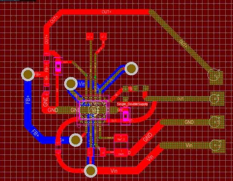

    图 b 主板的布局(仅显示 LM27762部分)、其中 LM27762部分无法正常工作。 红色-->顶层,蓝色-->底层
    图 C LM27762正常工作的独立电路板的布局。

    你好,Tapas
    您能否查看 LM27762输入引脚的输入电压? 这应该是直流电。 如果是振荡、则添加更多输入电容以降低输入电源的阻抗。
    两种布局在每个 LDO 的输出电容器的放置和布线方面的另一个显著差异。 它们在您的第一个 PCB 上具有直接布线、距离更近。 它们放置在非常远的位置、并且在新电路板上具有较长的 GND 布线。 您可以尝试将这些电容器手动放置在 IC 旁边、以查看其是否有影响。
