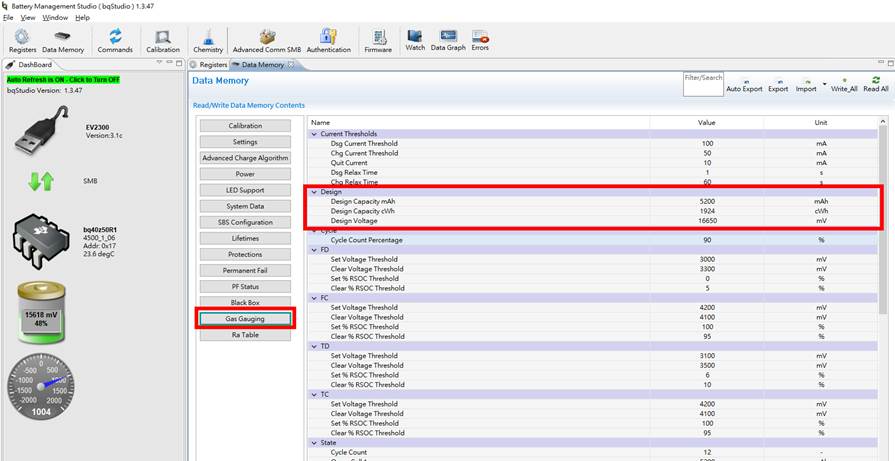

我想与您确认下图红色矩形中的设置。 它是否符合电池规格?
我将通过电子邮件向您发送所用电池的数据表。 谢谢!
许耀明
    您好、Roy、
    设计容量正确= 2600mAh/电池* 2个并联电池= 5200mAh。
    4S 配置的设计电压将为3700mV (每节电池的标称值)* 4 = 14800mV
    设计能量=标称电压*设计容量= 14.8V*5200mAh = 76960 mWh = 7696cWh
    Swami

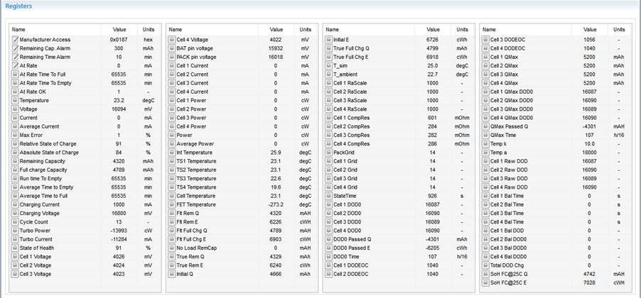

    1.您是否还可以检查其他会影响电池充电过程的参数? 我的客户现在面临的情况是、当电池电量达到90%时、充电将停止。 我将通过电子邮件向您发送原理图。
    2.我的客户发现"Cell 1 compre"比其他3个电池高。 它背后的原因是什么?这对 BQ40z50的功能有何影响?"
