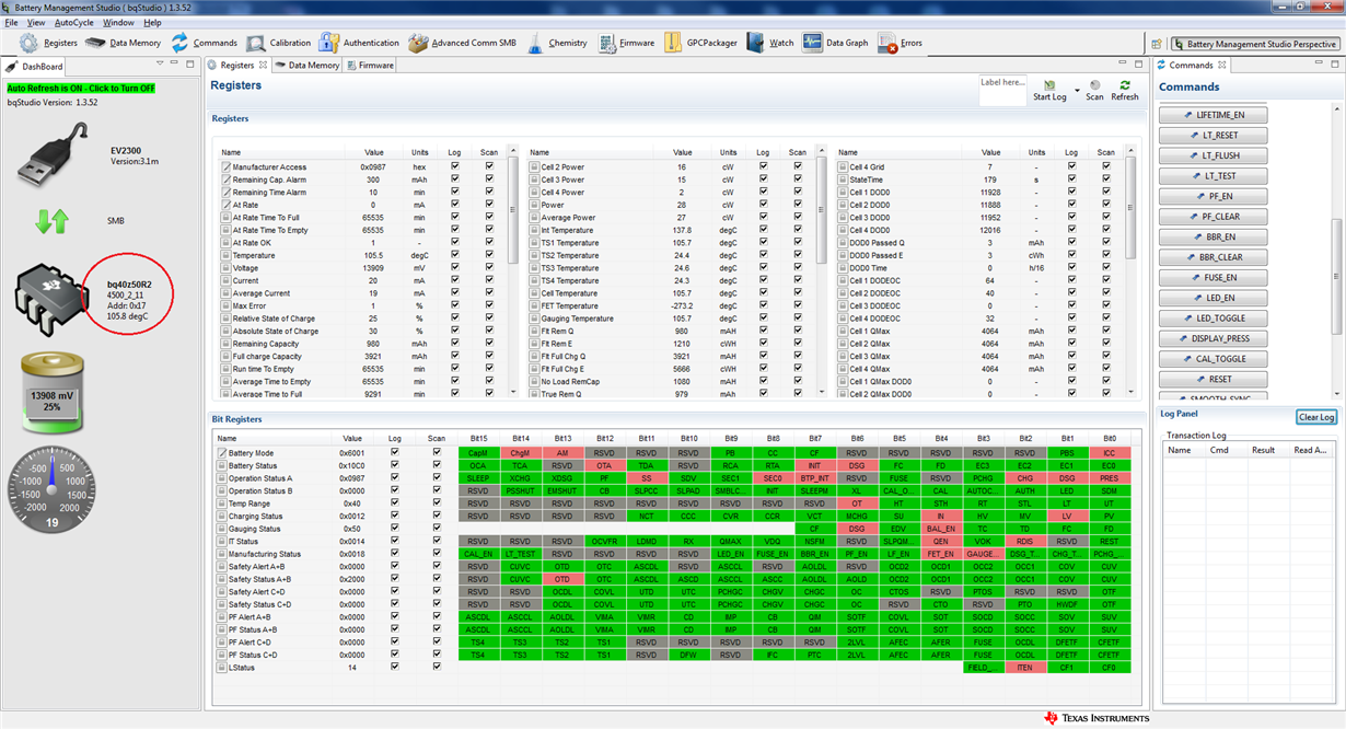

我有一个使用 bq40z50-R2的定制板。
我注意到该部件变得非常热(高达107摄氏度)
是否有可能导致这种情况的原因?
一切都运行良好、但我担心部件温度会有多高。

    谢谢你。 我认为这是与单个单元隔离的。 我已经测试了后续的原型板、没有遇到问题、但是如果有人知道是什么导致器件变热、这将有助于我了解需要查找的内容。

    校准以某种方式损坏或此器件上的修整值损坏。
    我猜器件本身不会发热、它只是报告了一个非常高的温度。
