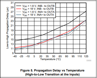

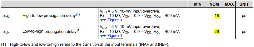

您能告诉我 TPS3700 tPLH 和 tPLH 吗?
客户希望知道传播延迟的最大值。
(客户希望估计最坏的检测时间。)
但是、数据表仅包含典型值。
请告诉我如何估算最大值。

    您好、Yusuke、
    您是否见过数据表的图5、6和7?
    Kai
    Yusuke - San、
    该表中未列出 TPS7500的最小值和最大值、但您可以在数据表中进一步查看图表、如 Kai 所述。 如下所示、您可以看到 tPLH 和 tPHL 的最小值和最大值。
    通过查看这一点、tPHL 的最小值为10-11us、最大值为23-27us、tPLH 的最小值为16-21us、最大值为22-2us。
