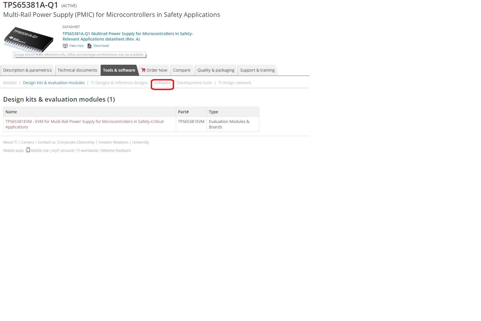

    您好、Yusup、
    TPS65381A-Q1TPS65381-Q1 在功能上是等效  的、因此 TMS570/Hercules TPS65381-Q1驱动器可与 TPS65381A-Q1器件配合使用。 这些驱动程序是 SafeTI 诊断库(SDL)的一部分、已获得 TMS570/Hercules 的许可 、可通过以下链接获取:
    此库应具有使用 TPS65381A-Q1与 TMS570所需的所有基本函数。
