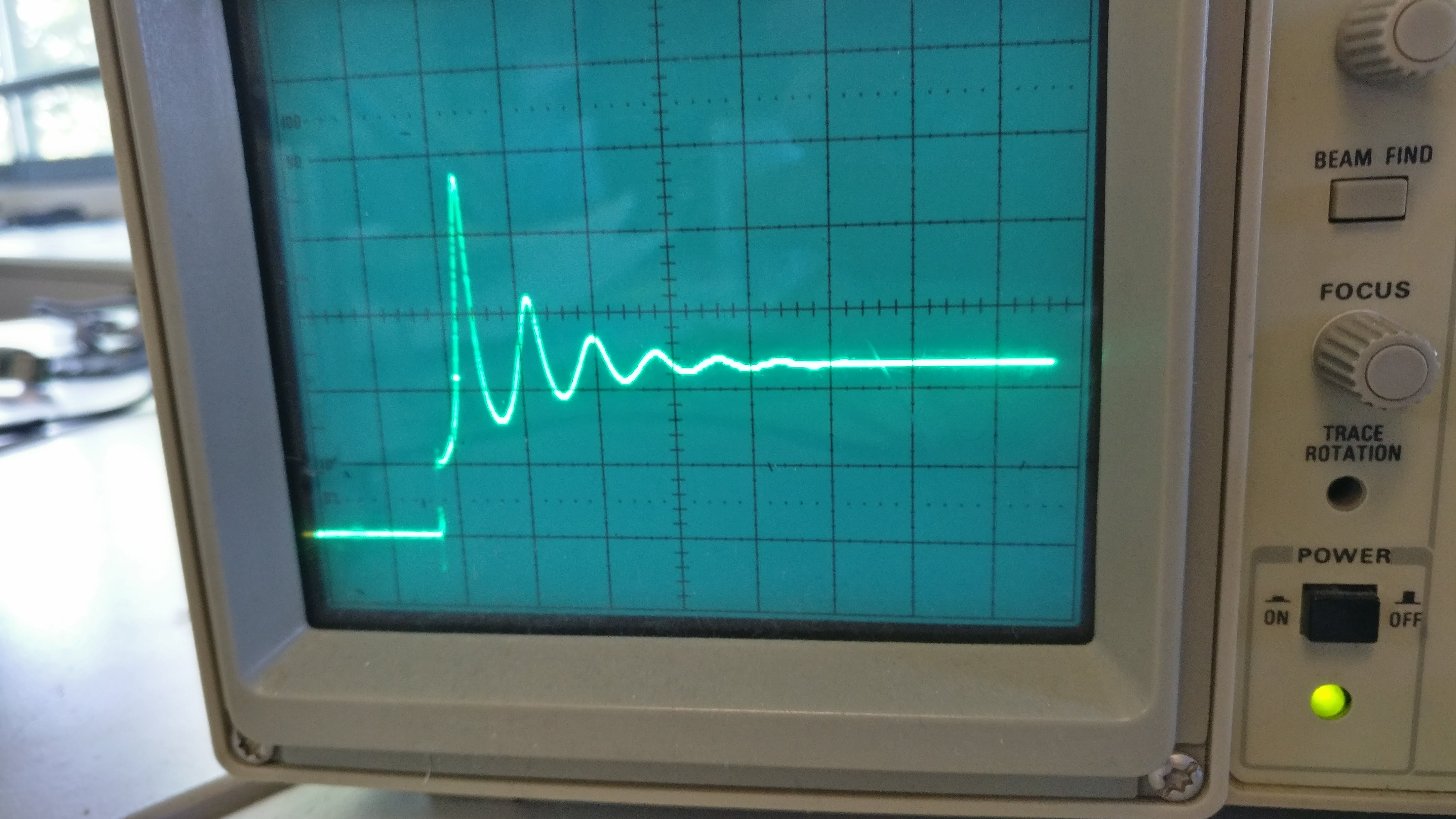

一段时间前、我们在使用 TPS54625时遇到了问题。 当我们在系统上插入电池并在 GND 和 VREG5或 VIN 或 VOUT 之间产生短路时、会发生问题(并禁用组件)。 我们通过将输入电容器的值加倍来固定它、并且在我们的几乎70个系统中(在10个月内)这是正常的。
但最近、问题再次出现。 如果我们使用稳定的电源、则组件工作正常、但如果我们在系统上插入3节锂聚合物电池、则会产生三种可能的短路:VREG5和 GND;VREG5以及 GND 和 VOUT; VREG 和 GND 以及 VOUT 和 VIN (有时元件会爆发火焰)。
这里是我们的原理图和布局。
    我们捕获了系统的电压上升。 5V/div 和10µs μ A/div。 因此、它在启动时最高可达25V。
    它仅在我们的新 一批 PCB 上执行此操作。 它们的原理图和布局与我们之前的原理图和布局相同、并且使用相同的电池。
    有人知道可以做什么?
    VOUT 跳至接近25V、可在12V (相等 Vin)下工作。 我想它喜欢"FB Open"。

    您好 Jason、
    感谢您的回答!
    实际上、该图显示了 TPS54625的 Vin、而不是 Vout。 当组件工作时、VOUT 为5.05V (所需值)。
    FB 引脚和 GND 之间的电阻为22k1。
    VFB 为0.764V
    今天、我们在对 TPS54625及其相关的所有无源组件进行脱焊和重新焊接后测试了很多东西、如果我们在 PWR 之前插入电池的 GND、一切都正常。 但是、如果我们在 GND 之前插入 PWR、则 TPS54625会突发。
    同样、如果我们使用稳定的电源、它每次都能正常工作。 仅当我们使用锂聚合物电池时、问题才会出现。
    "先插入 GND、然后再插入 PWR"和"先插入 PWR、然后再插入 GND"的操作应该是等效的。
    1.尝试将 C77增大到0.1uF (连接到 SS 引脚)、这样可以解决问题。
    2.对于此应用、根本原因是:将 EN 引脚连接到原理图中的 VCC_12V 方向。
    建议:从 VCC_12V->EN PIN->GND 添加电阻分压器。
    例如、当 VCC_12V 斜升至大约8V 时、EN 引脚电压为1.6V。
