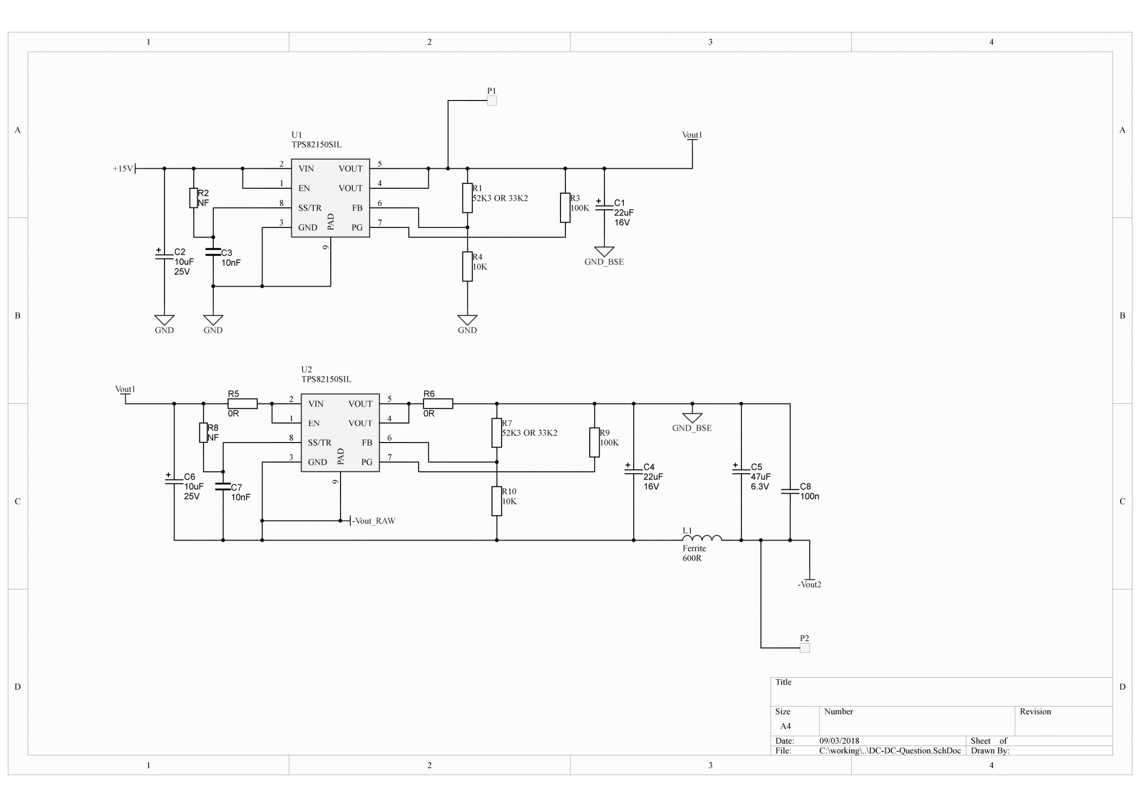

我已成功使用 TPS8252从+15V 生成+5V (大约100mA)、然后使用第二 个 TPS82150从+5V 生成-5V。
然后、我意识到我需要将+5V 和-5V 的电压降至+3.5V 和-3.5V、因此只需将分压器更改为 FB 引脚即可。
从10K (R4/R10)低侧/55K3 (R1/R7)高侧到10K (R4/R10)低侧/33K2 (R1/R7)高侧。
我连接了电路。
正如预期的那样、+5V 减少至+3.5V、然而-ve 轨不再生成、并且大约为300mV、而不是-3V5。
我已经尝试了电路的两个实例、执行相同的操作。
我怀疑我缺少一些简单的东西...欢迎任何建议。
Giles
    请注意、GND 和 GND_BSE 是相同的网络/接地平面。

    我会返回到+/-5V 情况、并在启动时获得-5V 的波形。 有时、当使用+/-RAIL 为运算放大器(例如)供电时、正电源轨会泄露到负电源轨并将其拉至正电源轨。 如果这是您所看到的行为、以及它是否存在、这将会很有趣。
    在您的原理图上、看起来不错、但请移除负转换器上的 R5和 R6。 我们不想在输入和输出电容器与 IC 之间添加任何东西、因为这会增加不应有任何阻抗的阻抗(理想情况下)。

    以下变化导致了负直流/直流可靠启动。
    1.将+ve 输入参考点上的大容量电容从-Vout (由数据表第17页建议)替换为 GND (建议,与数据表相冲突,由应用手册第8页建议);
    2.在-ve 轨上启用软启动、但在+ve 轨上不启用软启动
    3.由于通过运算放大器的泄漏,+ve 电源轨(OPAMP)确实会在负电源轨开始前上拉,从而使-ve 电源轨更难启动,因此:
    3A。 在负轨直流/直流的输出端添加肖特基二极管、以及
    4.确保运算放大器电源轨大于3.5V 和小于4.0V (现在设置为3.7V、之前设置为3.4V)。
    我相信主犯是第一,但至今没有机会作出其他改变来证实这一点。
