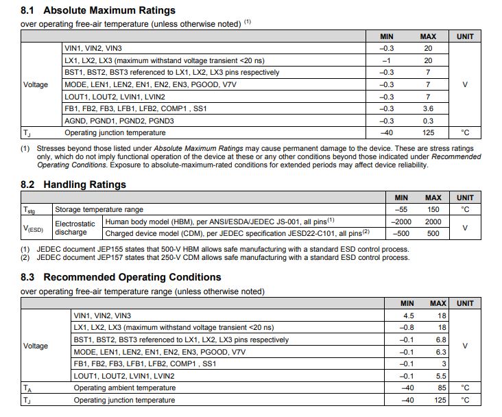

如果在 没有 AC/USB 电源的情况下使用单节锂离子电池(@ 3V 分钟)为 IC 供电,会对性能(或 IC)产生什么影响?
提前感谢。
    以下信息对您的问题很有帮助。 (数据表第7页、电气特性)
    如果 VIN 高于4.25V (典型值)、器件将处于激活状态(EN 高电平);如果 VIN 低于3.75V (典型值)、器件将被禁用。
    因此、该器件是否工作、取决于来自 锂离子电池的 VIN 电压。

    我同意你的回答。 但是、如果我将 UVLO 电压调节到2.1V 会怎么样? 对器件(IC)或性能有任何影响吗?
    提前感谢。
    您提到了"我将 UVLO 电压调整为2.1V"、如何实现? VIN 的 UVLO 是固定的、无法更改。
    请参阅数据表第16、17页和图27:
    如果 VIN 为2.1V 且 EN 低于0.4V、则器件处于禁用状态且 Iq 约为12uA;如果 VIN 为2.1V 且 EN 悬空(或高于0.4V)、则某些内部块将处于活动状态、Iq 将大于12uA。
    如果 VIN 为2.1V、则器件上没有约定。
