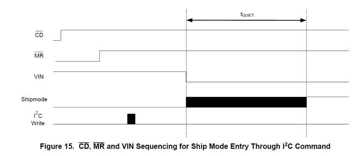

我对 BQ25120运输模式有疑问。 在数据表中、它列出了 BQ25120进入运输模式的所有条件。 它说
“除了 VIN < VUVLO,CD 和 MR 必须为高电平。 满足所有这些条件后、器件将开始运行
转换到运输模式。 所有三个条件在 tQUIET 期间必须保持不变以确保正确
操作。”
我的问题是:如果 VIN 长时间不转至低电平状态,BQ 是否会继续等待 VIN 变为‘0’,然后开始转换为运输模式,会发生什么情况? 其他条件(如 MR_L)的标准是否相同?
Loie
    卢伊
    正确的做法是、BQ 将等待 VIN 变为"0"、该值将低于 VINUVLO 设置、以进入运输模式。
    如果出于某种原因您改变主意、您可以清除 EN_ShipMode 位、我们将不再进入运输模式。
