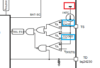

我的客户 正在 其系统中设计 bq24230、但是 CC 充电被暂停 并 在非自愿的情况下多次重启。
在   本例中、我听说他的系统中的 VIN (=5V)存在一些噪声(Vpp=300mV)。
是否可能出现噪音提示问题的情况?
2)
方框图显示了以下有关 TS 电路的信息。
 电流源 (红色)和基准电压(蓝色:VHOT、VCOLD)的电源是否 由 VIN 提供?
雅丽塔/日本地区
    你好
    '电流源(红色)和基准电压(蓝色:VHOT、VCOLD)的电源是否由 VIN 提供?' 内部稳压器将从 Vin 产生电流源和基准电压。 高于 UVLO (3.3V)的输入电压足以运行内部稳压器、输入上的噪声对于该电路而言不应成为问题。
    "在本例中、我听说他的系统中的 VIN (=5V)存在一些噪声(Vpp=300mV)。 噪音是否可能导致问题?" --输入上的大纹波可能会导致充电问题。 您是否有输入纹波与输出电压或电池充电电流的示波器捕获?
