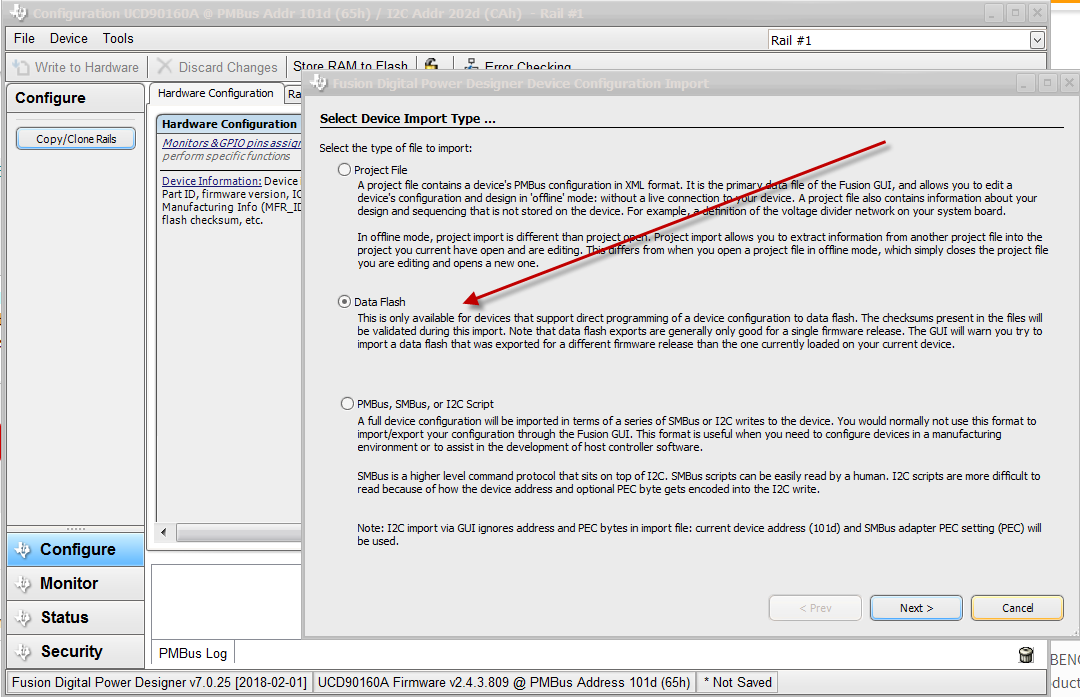

我正在尝试使用 Fusion Digital Power Designer 对 UCD90160进行编程。  较旧版本(v 2.0.159) 无法正常运行。 因此我安装了最新版本(v 7.0.25)。 运行应用程序时、我收到以下消息:
加载或运行应用程序库时出错:调用目标已抛出异常
我使用的旧版本(v 2.0.159)似乎没有问题。 有人可以提供帮助吗?
谢谢。
-日光
    您能否向我发送设备上加载的当前配置(使用“设备”窗口->“文件”菜单->“将项目另存为”),以及用于导入到设备的配置文件?
    e2e.ti.com/.../UCD90160A_5F00_Nikko.zipHi安妮、
    感谢您的回答。 此处附加了两个文件:通过 File->Save Project As 完成的.xml 文件和用于导入到器件的.hex 文件。 如果您有更多问题、请告诉我。
    Nikko
     我使用与您配置相同的 GUI 7.0.25 (首先导入项目文件)、 然后导入 hex 文件=>没有问题(请参阅随附文件中的屏幕截图)。
    =>您使用什么选项导入配置? 设备窗口->文件菜单->导入->数据闪存?
    我仍然不知道导致错误的原因、但我通过在单独的位置安装 GUI 7.0.21来解决该问题。
