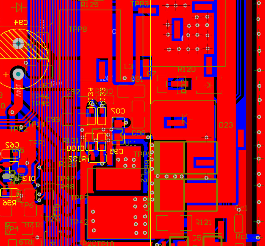

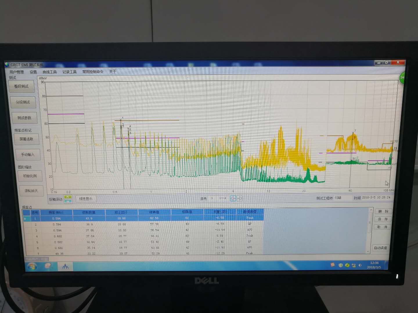

  客户测试 TPS54360的 EMI、但 在800kHz 频率下 EMI 超出标准。 请帮助检查原理图、 PCB 布局和 EMI 问题。
  请您提出一些建议、谢谢!
    TPS54360的开关频率是否为800kHz? 您能否在时域中测量频率并看到它是否与 EMI 测量中的某个峰值匹配。 超过限值的峰值在低于800kHz 的频率下出现。 EMI 测量中为什么有这么多低于800kHz 的频率峰值? 同一电路板上是否有其他开关转换器?
    对于原理图中的改进、我建议在 π 型滤波器的输入端使用更高的电容、请尝试10uF 或4.7uF。 滤波器电感可以更低、尝试10uH 或4.7uH。 您还可以在 SW 与 GND 之间添加缓冲器 RC。
