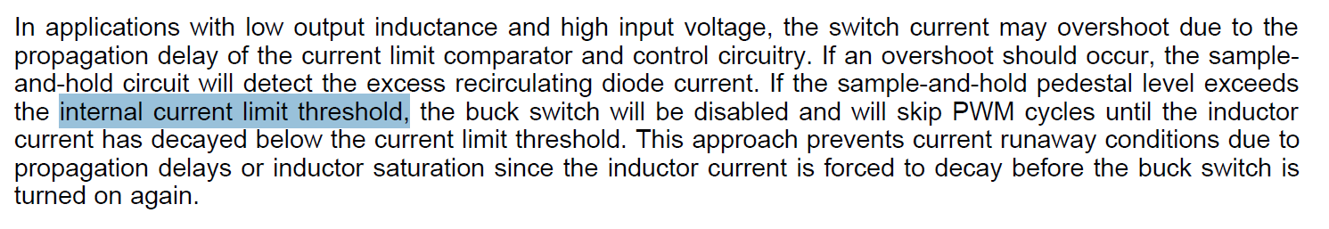

a 在数据表中描述了"内部电流限制阈值"、但 我找不到该值。 能否帮助我检查值以及如何传输到 VCS (TH)和 VCS (THx)? 当我使用不同 的电流感应电阻器值时、我需要使用公式来计算峰值电流。 谢谢!

    您好、Garrett、
    感谢您的回复。 图2是降压或升压模式下的平均电流限制。 请参阅黄色线、LM5118似乎具有针对不同电流速率的两级保护。
    你好、Che、
    这两个级别是相同的。 请注意、该图引用了电流感测引脚上的电压、而您突出显示的文本引用了内部信号。 这两个值相差~10倍。 这是由增益为10的电流感应放大器导致的。
    电流限制根据运行模式而变化。 在升压模式下、电压为2.5V (内部);在降压模式下、电压限制为1.25V (内部)。 在降压/升压模式期间、电流限制会相应地在降压和升压限制之间转换。 这是预期的运行方式、因为电流限制在转换区域期间保持接近实际峰值电流。
