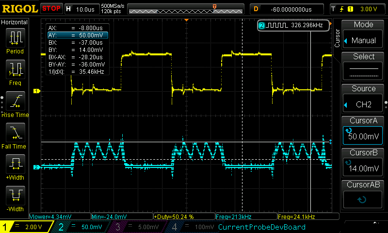

我和我的同事对 TPS92515数据表第13页上 Vshunt 的定义感到困惑。 它说:
"分流器是分流器件或 LED 矩阵器件导通时的输出电压"
当分流器件打开时、我们应该输出0v。 当 LED 矩阵器件打开时、我们应输出大于0的 VLED。 这使得 Vshunt 的定义看起来与它本身相矛盾。 还是我们必须分离 Vshunt 的值?
是图11中定义的输出纹波。 迟滞运行与 Toff-shunt 公式(8)中所示的电感器电流纹波相同? 在我看来、描述相同的当前值时、命名约定略有不同。 此外、我还尝试针对采用分流调光配置 的开发板计算该值、得出结果约为50%。 然而、当使用示波器上的电流探头观察它时(下图)、它看起来大约为72%(50-14 = 36; 36/50 = 0.72)。 这些值是否过高且我的工作超出规格、或者这种大纹波是否可以接受?
Tyler
    您好、Tyler、
    Vshunt 是分流 FET 导通或所有矩阵 FET 导通(LED 旁路)时的输出电压。 它实际上不会为零。 它将是输出电流乘以 FET RDS。
    图11中的峰峰值电感器电流与公式8中的电感器电流相同。 重点是匹配峰间电感器电流、并在分流 FET 导通时具有与关断时相同的值。
    由于容差、这些方程并不总是完全匹配。 但72%正常、您不会超出规格。 当分流 FET 调光时、您只需要保持连续导通模式、因此峰间电流纹波不应超过200%。
    克林特
    您好、Clint、
    感谢您的解决!
    Tyler
