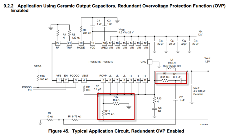

器件型号:TPS53319
你好
       大多数芯片应在芯片上集成 OVP 电路。 我能否知道为什么 TPS53319在外部为 OVP 保留电阻分压器?
       根据图45和图34原理图、这两个原理图上为什么 R7/C1不同? 是否与禁用 ROVP 相关并建议对 外设电路进行后续操作?  谢谢你。
BR
Patrick
    Patrick、
    过压保护有两种可能:
    您可以将 ROVP 接地、OVP 功能基于 FB 电压。 或者您使用与 Vout 到 ROVP 相同的 FB 分压比。  任何一个都可以工作、
    R7、C1 (和 C20与 OVP 功能无关。  当输出电容器为低 ESR 时、它们包含一个针对 DCAP 运行模式的纹波注入电路。  DCAP 依靠输出上的一些纹波电压使半磁滞关断时间比较器工作。
