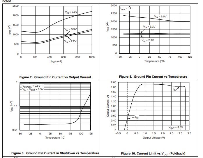

我想根据 流经 TPS73701 LDO 的输出电流来估算 TPS73701 LDO 将"增加"的电流量。
我认为这种情况的常见术语是"静态电流"。
遗憾的是、我在数据表中找不到任何对该术语的引用。
我的问题如下:
1. 数据表中符号 I_GND (GND 引脚电流)的含义是否等于 "静态电流"?
2.数据表指出、当 I_OUT=10mA 时、通常我们得到 I_GND=400uA。   在0.5mA-1mA 范围内、I_OUT 的典型 I_GND 是什么
上述值出现在数据表中、假设 V_IN=V_OUT+1和 V_EN=2.2V。  如果 V_IN 和 V_EN 明显更高、I_GND 是否会受到显著影响
提前感谢!

    大家好、Tal Ben-Porath、
    是的、GND 引脚电流是稳压器的静态电流。
    您是否见过数据表的图7?
    Kai
    大家好、Tal Ben-Porath、
    静态电流(Iq)是接地引脚电流(Ignd)的特定情况。  根据严格的定义、IQ 是空载条件、因此我们通常在数据表中使用更广的 Ignd 术语。
     提到的、数据表的图7至9有助于显示 Ignd 在各种条件下的行为。
    非常尊重、
    Ryan

    出于某种原因,我错过了这个数字,这确实是我所需要的。

    关于 TPS73701的最后一个问题:图7展示了5V 和3.3V 时的 GND 电流。 我对3.6V-4.2V 的 GND 电流感兴趣。 是否有任何方法可以获得适当的图形? 如果没有、是否有任何方法可以估算此电压范围内的行为?
    再次感谢!
    Tal
    您好 Tal、
    估计行为的最佳方法是使用图7进行估算。 在3.6V 的输入电压下、您应该与3.3V 的输入电压非常相似。在4.2V 的输入电压下、您应该大约在3.3V 和5V 线路之间的中间位置。
